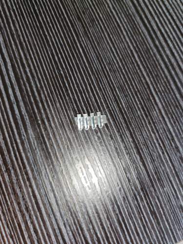

Mahlzeit aolachter,
hab nen 4Pin Ledverbindungsadapter benutzt für das Regensensor Kabel.
Bis jetzt noch keine Probleme.
Empfehle wie OpelJo, zieh dir jemanden hinzu der SMD (Kleinelektronik) aufm Kasten hat.
Da bei mir nur der Eigentlich gelötete Stecker fehlte und im Schlachter der verfügbar war, ist es auch nur Improvisation bei mir.
Viel Erfolg
