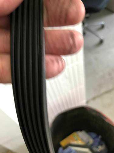

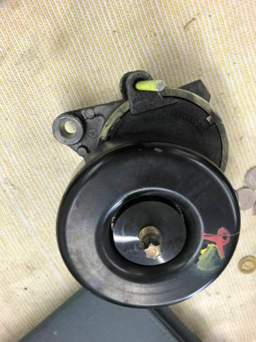

Gemäss Werkstatt ist meine Umlenkrolle defekt. Im Standgas kommen sehr spezielle Geräusche.
Da ich gerne selber etwas mache, möchte ich diesen Eingriff selbst vornehmen.
Bei dieser Gelegenheit möchte ich den Riemen, die Umlenkrolle und die Spannrolle wechseln. Natürlich würde ich bei diesem Eingriff auch die anderen "Rollen" checken, ob diese noch gut laufen.
Ach ja, mein Fahrzeug verfügt über eine Klimaanlage (unteres Bild) und ich BJ 1998.
Ich habe schon einige Artikel gelesen, leider noch 3 offene Fragen:
1) Im Buch so wirds gemacht steht, dass man den Visco Lüfter und die Haube des Lüfter vorgängig ausbauen muss. Muss das gemacht werden oder kommt man auch ohne diesen "Ausbau" dazu diese Arbeiten zu machen?
2) Die Spannrolle wird mit 2 Schrauben befestigt, mit wieviel Drehmoment müssen die beiden Schrauben angezogen werden?
3) Die Umlenkrolle hat eine zentrale Schraube, auch hier, mit wieviel Drehmoment muss angezogen werden?
Besten Dank für Eure Hilfe und einen schönen Abend.

Wie auch immer, habe unterdessen noch weiter gelesen und da sind noch weitere Fragen aufgekommen. Ich wäre dankbar, wenn jemand, der das schon gemacht hat, mir helfen könnte:
1) Für diesen Eingriff sollte ich mir einen Gegenhalter besorgen, das wäre gemäss Bild 1 von meinem Fahrzeug vermutlich dieser, korrekt?
https://www.amazon.de/.../ref=ox_sc_act_title_1?...
2) Bild 3 und in den Foren spricht man immer von einem Linksgewinde. Irgendwie mache ich einen Überlegungsfehler oder verstehe das nicht. Wenn ich Bild 3 anschaue, müsste gemäss Video unten der Schlüssel Nr. 2 zum Öffnen nach links gedreht werden also in Richtung B und nicht Richtung A. Wo liegt mein Fehler?

Linksgewinde dreht im Uhrzeigersinn los und gegen fest. Schlüssel 2 muss zum lösen also in Richtung A gedreht werden.
Ich hatte den gesagten gegen Halter nicht am Start. es ist ohne möglich, aber mit dem Spezialisten definitiv komfortabler umzusetzen...
An Wolfman
Wie hast du es dann gemacht?
Das ist schon einige Monate her - ich habe wohl einen passenden schraubendreher oder eine Stahlprofil verwendet ?!
Eventuell kannst du auf eine perfekt eingestellte Rohrzange dafür verwenden...
irgend ein Werkzeug muss man definitiv zum halten verwenden...
Hast du kein Sammelsurium davon hast, empfehle ich durchaus den korrekten Gegenhalter zu erwerben.
Es ist das Werkzeug 5. Man kann auch "krgendwas" dazwischen stecken. Es langt, wenn man zwei der Inbusschrauben erreicht. Das Werkzeug extra zu kaufen, lohnt nicht.

Im Grunde reicht es das Lüfterrad ab zunehmen. Dann ist schon Platz zum Arbeiten. Ich habe zum Wechsel des Spanners und der Umlenkrolle auch nur dieses abgenommen.
@Anderas Das habe ich auch bei meinem e320 CDI gemacht. Nur das Lüfterrad ab und schon konnte ich alles erledigen. Bei meinem war der Keilrippenriemen gerissen. Habe die Umlenkrollen gewechselt den Spanner war bzw. Ist noch super.

Ich habe nun das spezialwerkzeug erhalten und es passt tip top
Leider keine Chance diese Mutter zu drehen
Danach habe ich es bei meinen sl versucht, auch ohne Erfolg
Da es ziemlich warm ist dachte ich an kältespray oder ist das keine gute Idee?
Linksgewinde habe ich berücksichtigt wie auf dem Bild das ich vorher gepostet habe
Lg gustav

Kältespray macht es nur schlimmer, denn es kühlt die Mutter (diese wird dann "enger"
und der Gewindebolzen bleibt erst mal so warm wie er ist.
Ein trockener Hammerschlag auf den Schlüssel bei gleichzeitigem Gegenhalten sollte die Mutter schon lösen.
Um jeden Zweifel zu zerstreuen: Wenn du vor dem Auto stehst und vom Kühlergrill in Richtung Kofferraum schaust, musst du die Mutter
im Uhrzeigersinn
drehen um sie zu lösen.
