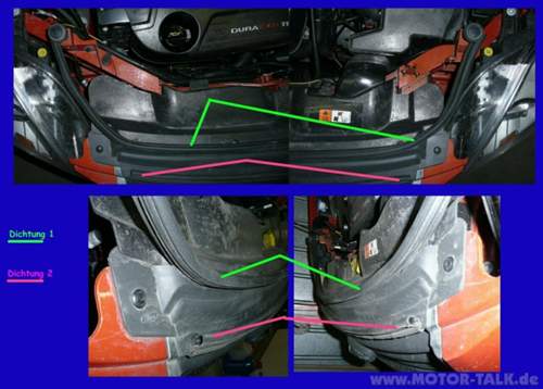

ich dachte, das Thema wäre längst erledigt (meiner ist im Dezember gebaut worden)? Aber das Flattern ab 140km/h sieht schon eigenartig aus. Gibt es da was Neues?

da braucht mann eigentlich gar kein Geld für ausgeben. da geht man zum Schrotti und frangt ob man sich ein Türgummi ausbauen kann. i.d.R. sind diese ja immer OK. Dann werden diese so wie in den Bildern eingabaut. habe zwei drin, fragt nicht warum, hatte einfach noch nen Meter übrig

wenn deiner aus Dez 2010 ist, sollte er inder Mitte unter der WSS einen Gummiblock haben. Damit ist das Flattern weg. Meiner aus 11.10 hat den auch schon

DAS ist interessant.
Danke für den Tipp. Das wußte ich nicht.
Mal schauen, in wie weit man das nachrüsten kann.
Stört zwar nicht übermäßig, aber wenn eine Nachrüstung nicht allzu viel Aufwand macht,.....
ich weiß nich ab wann Ford das behoben hat, oder ob das überhaupt automatisch passiert.
Ich hab bei meinem Kuga, aufjedenfall den alten schmalen Dämpfer, gegen den größeren Block wechseln lassen. Soweit ich weiß soll der aus dem Mondeo stammen.
Im übrigen hat mein FFH das auf Garantie gemacht!
ob bei mir der gummiblock schon verbaut ist, muss ich erst nachschauen. gebaut wurde er im Februar dieses jahres. das flattern tritt bei mir auch auf, aber immer erst ab ca. 180 aufwärts.
Themenstarteram 24. März 2011 um 15:10
Habe ich und gerade deswegen fragte ich nach, weil ich der Meinung war, das Problem sei damit behoben. Ist es aber wohl nicht.
Stephan
so, hab gerade nachgesehen und kann berichten, das bei mir dieser block (ca.10cm breite) verbaut ist, aber anscheinend seine arbeit nicht erledigt. meine haube flattert allerdings auch im vorderen bereich :confused:
Gruss Udo
Habe kein flattern, habe vorn noch zusätzlich ein Türdichgummi von einem bis zum anderen Scheinwerfer verbaut um den Motorraum sauber zu halten. Habe das aber erst gemacht als ich schon eine dicke Salzschicht im Motorraum hatte. Habe den Motorraum nur grob gereinigt und seitdem ist kein Dreck dazugekommen. Aber zurück zum Thema, das flattern vorn hat das event damit zu tun, dass der Verschluß zuweit ober sitzt und somit dem Deckel Luft zum flattern gibt? Oder ist es vielleicht doch die Dichtung die den Windverlauf beeinflusst und den Deckel ruhig hält?
ich vermute auch das eine zusätzliche dichtung abhilfe schaffen könnte. ich werd mich mal auf die suche begeben eine geeignete zu finden, oder hat jemand eine lösung vorrätig?
