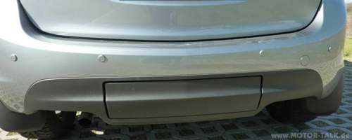

Hallo Leute,
ich habe heute bei Altendorf-Automotive mal angefragt, ob sie mir Bilder von ihrem System im eingebauten Zustand geben können. Was soll ich sagen...Nach wenigen Minuten hatte ich welche
Ein Bild von der Heckansicht will ich euch nicht vorenthalten...
Jetzt ist eure Meinung gefragt
Taurus

ich habe aus Sicherheitsgründen das Foto mit der Heckansicht (siehe Beitrag weiter oben) vorübergehend löschen lassen, da ich noch auf die Genehmigung des Herstellers warte. Das Bild wird wieder nach Vorlage einer Genehmigung eingestellt bzw. kann per PN angefordert werden.
Wie man aber auf dem Foto sehen konnte, stehen die Sensoren keine 3 mm wie bei der Anlage von opafiti vor. Von daher scheint die Aussage des Händlers nicht ganz richtig zu sein. Ich sehe das genauso wie flex-didi.
Im übrigen scheint die Waeco MWE900 auch nicht so weit vorzustehen, da die Sensoren von hinten montiert werden.
@opafiti: Kannst Du mal ein Foto von den Senoren machen und hier einstellen? Vielen Dank
