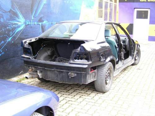

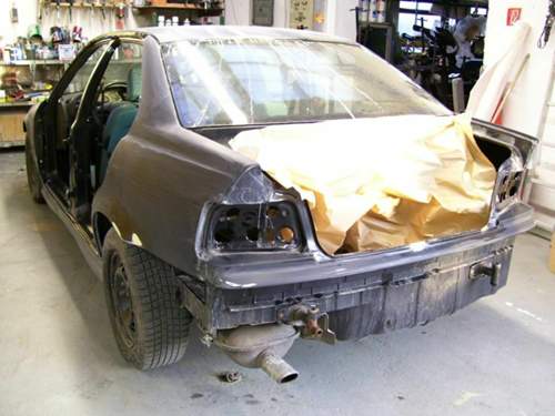

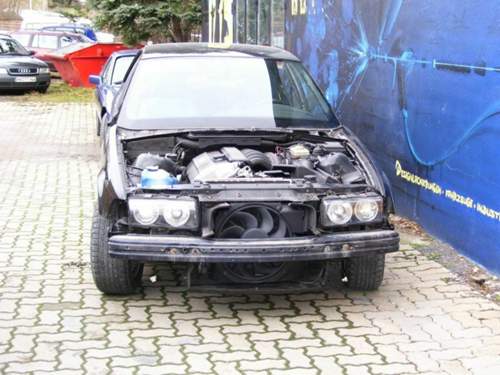

am 31. März 2004 um 9:07
Hallo
hier mal mein E36 Cabrio. Ist ein Effektlack von Standox!
Hier !!
Ist im Schatten dunkelblau, wird dann violett bis fast gold! Sieht man auf den Fotos nicht so richtig!!
Kosten hängen natürlich auch stark davon ab was du selber machen kannst!! Wenn du das Teil komplett selber zerlegst, sparst du dir ne Menge Kohle!

am 31. März 2004 um 17:12
Danke, ja hab auch ewig gesucht bis ich die Farbe hatte, viele der Farben gehen noch ins grün und das wollte ich absolut nicht haben!
Zerlegen musste schon einiges!
Du solltest das auf jeden Fall bei nem Lackierer machen lassen der Plan davon hat und nicht bei einem "Hinterhof-Lackierer". Du siehst in dem Lack sofort wenn das nicht anständig gemacht wurde. Hab schon einige mit "Orangenhaut" oder "Schleierwolken" gesehen und das fällt in dem Lack extrem auf!
Der lack kostet ca 300 Euro der Liter. An meinem wurde zunächste ein paar kleine Dellen ausgspachtelt und so, dann das komplette AUto gefüllert, dann komplett schwarz lackiert und dann 4 Schichten der Farbe. Hab alles lackieren lassen bis auf den Motorraum, meiner war madeira-violett, das passt gut dazu!
Zu den Kosten, meins war echt billig, gut das lief alles ohne Rechung. Ich hab auf jeden Fall unter 2000 gezahlt.
