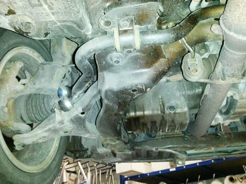

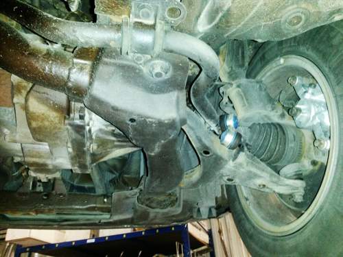

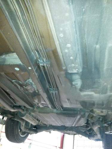

Neulich hatte ich meinen Honda (siehe Signatur) in der Mittagspause auf der Hebebühne, um ein Geräusch zu finden. Dabei habe ich die Gelegenheit genutzt, den Unterboden zu inspizieren und auch ein paar Handybilder zu machen. Der Wagen wurde vor zwei Jahren teilweise sandgestrahlt und mit Mercasol Unterbodenschutz behandelt.
Jetzt sehe ich u.a. hinter dem Benzintank und über einigen Querträgern leichte Ansätze von Flugrost. Sieht alles ganz harmlos aus, meiner Meinung nach - siehe Anhang - aber würdet Ihr hier schon eingreifen? Normalerweise würde ich halt versuchen, da mit etwas Sandpapier drüber zu gehen, dann mit Rostkonverter einpinseln, und eventuell nach dem Trocknen etwas ölen. Es ist allerdings schwierig zugänglich und Zeit habe ich auch keine... :rolleyes:

Grundsätzlich würde ich alle mechanisch gut zugänglichen Stellen mit einer CSD-Scheibe entrosten (Bohrmaschine oder Flex) und dann mit Rostschutzgrundierung (Rostegal, Brantho Korrux ect.) dick beschichten (hier hilft ausnahmsweise viel Schichtdicke viel). Anschließend Auftrag von UB-Schutz auf Wachsbasis.
Laut Deiner Beschreibung gehe ich aber eher davon aus, daß Du mechanisch nicht wirklich gut hinkommst.
Diese Stellen sollten dann demzufolge nicht im unmittelbaren Spritzwasser - Steinschlagbereich sein.
Dort würde ich Dir eher den Auftrag von Mike Sanders Fett oder (was ich persönlich bevorzuge) Fludifilm
empfehlen.
Diese benötigen aber eine jährliche visuelle Nachkontrolle.
Von Rostumwandlern würde ich Dir absolut abraten (Säurereste, nicht ausreichende Durchdringung des Rostes, Haftungsprobleme bei Verschmutzungen i.B. Ölen etc.)

Nein, Fluid Film gibts in der Sprühdose und in Kilo Bechern zum verstreichen....einfach einsprühen bzw. mit nem Pinsel satt einkleistern....das Zeug ist klasse
