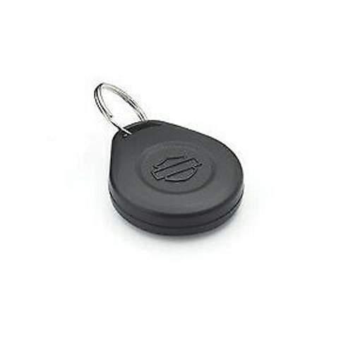

Hilfeee,
seit gestern ist mir aufgefallen, dass beide FOBs nicht mehr von meiner Harley erkannt werden, d.h. ich muss die Alarmanlage/Wegfahrsperre über den PIN entriegeln.
Das neue Fahrzeug steht seit ca. 3 Wochen in der Garage und wurde wetterbedingt nicht benutzt. Zwischendurch wurde die Batterie geladen.
Hatte die Batterie jetzt für 6h abgeklemmt (Batterie hat unbelastet 12,8 V) - ohne Erfolg. Bike lässt sich starten (nach PIN-Eingabe).
Ein Störer kann auch ausgeschlossen werden, hatte extra die komplette Garage stromlos (evtl. wegen den Garagentorantrieben) und vor ca. einer Woche hat der FOB noch funktioniert.
Die Batterien der FOBs können es eigentlich auch nicht sein, da das Fahrzeug neu ist.
Die Alarmanlage funktioniert und schreit mächtig los. Die Verriegelung der Maschine nach Abschalten der Zündung funktioniert (2 x Biep) und im Tacho blinkt die rote LED.
Wer kann mir helfen?

ned falsch versteh'n, Neufahrzeug? da muss der Händler ran.
G SM
Einfach mal ausprobieren, bei einem der Fobs eine neue Batterie rein zu tun (CR 2032). Diese Batterien kannst du immer mal brauchen...
Man weiß ja nie...
Gruß M.

Ja, das wird der nächste Schritt nach MT HD sein. Hätte ja sein können, ich bin zu blöd oder man hätte das Problem relativ simpel beheben können, daher die Frage erstmal an Euch :)
Der FOB-Batteriewechsel: Klar, kann nicht schaden, ist aber recht unwahrscheinlich, dass beide Knopfzellen der FOBs nur 7 Wochen nach Auslieferung der Maschine den Geist aufgeben oder?

Ja, ist schon eher unwahrscheinlich.
Nur liegen die Dinger beim Dealer ziemlich sicher gemeinsam in einer großen Kiste (da sie nicht bereits bei H-D mit dem Moped verheiratet werden) und werden dem Moped erst kurz vor der Auslieferung zugewiesen. Da weiß niemand, wie alt der FOB ist und wie lange die "Bakterien" bereits darin verweilen. Im übrigen darf ich bei meinen FOBs die Zellen etwa jährlich wechseln, sonst mault das Moped schon mal, wenn ich Schlüssel mit Fob in der Brusttasche habe, anstatt in einer der Seitentaschen der Jacke deutl. näher am Empfänger.

Ok, hab eine Batterie getauscht, die hatte 2,96 Volt, gegen eine neue Batterie mit 3,27 Volt. Brachte leider nichts. Immer noch keine Reaktion. Also muss ich am Montag beim HD-Dealer anrufen.

Gugg mal nach ob die Steckverbindung der Antenne der Alarmanlage beinander is'.
Die Antenne findest du unter der Sitzbank, Ich nehme mal an du hast ein Owners Manual?

das issn Transmitter, der bei Annäherung an die Fahrzeugseitige Antanne, die Wegfahrsperre, und die Alarmanlage deactiviert.
Früher war eines der Blinkerkabel die Antenne, heutzutage gibts ne extra Antenne, die ans Modul angeschlossen wird.
