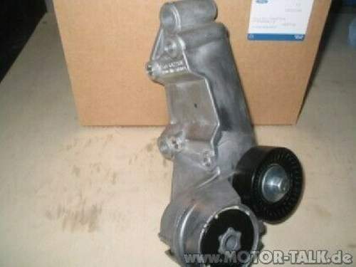

Ich gebe dir völlig Recht. Nur leider ist diese lange untere Schraube (keine Ahnung, ob die wirklich Original so reinkam) nur in die Aufnahme reingeschraubt und hat ihren Kopf in weniger als 1 cm Abstand vom Corpus des Klimakompressors *wenigfreudehab* (siehe Bild)
Ist der Arm, wo die Lima unten angeschraubt ist, separt nochmal am Motorblock angeschraubt, den sonst könntest du die komplette Aufnahme abmontieren.

3) 4 Schrauben am Klimakompressor lösen und diesen auf Platten etc. aufliegen lassen, für besseren Zugriff zur hinteren LiMa-Schraube auch den Freilauf der LiMa abschrauben
4) LiMa durch Lösen von 2 Schrauben abmontieren (die hintere muss nur gelockert werden, kann man dann aushängen) und Neue rein
5) Alles wieder ranschrauben, für den Flachriemen hab ich noch das Umlenkrad abgeschraubt, da ich sonst keine Spann- oder Lösevorrichtung gefunden habe. Ist halt ein wenig grob, hat aber recht gut funktioniert.
