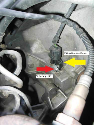

Wegen dem VSS würde ich Dir auch raten den von Ford zu kaufen (unten der Link zu dem Thema was 1.0815 meint. Da haben wir uns schon rumgeärgert :p)
Der kostet 64,XX € und dazu würde ich Dir empfehlen den Sicherungsstift mit zu bestellen. Der kostet 2,10 €. Der geht nämlich zu 99% beim demontieren des defekten Sensors kaputt. (Bild als Ergänzung zu dem von "martinkarch")

Den VSS mit der Kupplung erneuern, erspart Euch den Ärger mit einem abgebrochenem VSS :)
