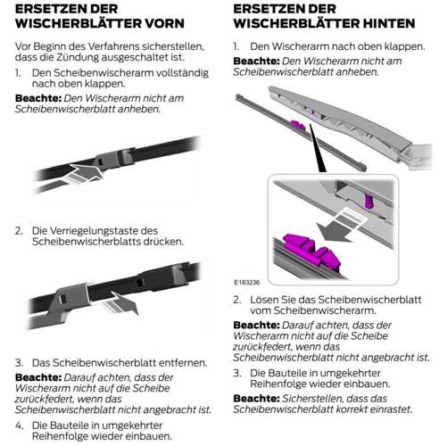

Moin, ich möchte jetzt nach drei Jahren meinen Heckwischer beim hatchback tauschen.
Wie bekommt man den Scheibenwischer hinten ab?

Sieht so aus, als wäre es einfach gerade auf den Arm aufgeclipst und daß man es nur gerade abziehen muß (ohn irgendwelche Verriegelungen).
ciao Maris
Versuchs mal mit der Bedienungsanleitung.
Beim Turnier hat sie mir geholfen...
@Rhodosmaris schrieb am 8. September 2024 um 15:53:01 Uhr:
ciao Maris
Jo, da muss man beherzt ziehen.
