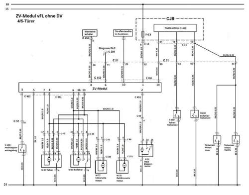

Nun habe ich mein Handheld Oszilloskop mitgenommen und wollte messen ob da ein Impuls kommt, aber da sind merkwürdigerweise 4 Kabel statt 2, die nötig wären (siehe Bild).
Kann mir einer erklären was die jeweiligen Kabel machen und wie ich das sinnvoll überprüfen kann bzw woran es liegen könnte, wenn da hinten kein Strom ankommt?

Hab ich schon selbst getestet mit zwei 21 Watt-birnen.
Funzt wie der Teufel.
Nur das WEISS/GRÜNE Kabel und das SCHWARZE Kabel ( Kl.31 Massverbindung ) steuern den Motor.
Das SCHWARZ/ROTE ist nur bei ALARM in Funktion.
Das SCHWARZ/BLAUE schaltet die Laderaumleuchte.
Deswegen ist da Saft drauf.
Is ja geschaltete Masse Kl.31S
Pinbelegung ZV - Modul vFL ohne DV
Schaltplan ZV ohne DV vFL
ZV vFL 4/ 5 Türer
Ja das schwarze (also Masse) gegen das weiß/grüne hatte ich gemessen, da kommt ja 1sek lang 12V wenn ich den Schlüssel drücke.
Allerdings tut sich nix mit Motor. Der gibt keinen Mucks ab.
Also vermutlich im Schloß ein kurzer oder Motor hin.

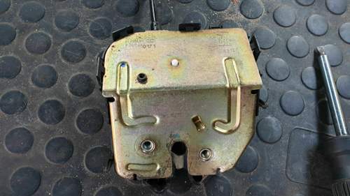

Das Schloss hab ich ausgebaut um es aufzumachen, aber ausser den Plastiklaschen muss es noch wo verbunden sein.
Da bleiben eigentlich nur noch die 2 Gewinde die scheinbar aufgebörtelt sind.
Kann man das aufgebörtelte aufbohren um es zu öffnen? Oder fliegen einem dann 100 Federn um die Ohren?
Weil festschrauben sollte danach problemlos gehen eigentlich.

Wenn Saft auf Leitung WEISS/GRÜN war,dann is Motor im Eimer.
Hol Dir ein Schloss vom Schrotti.
Was willste an dem alten Schrottteil noch reparieren ?

Hab die Verriegelung zerlegt und scheinbar sind die Kohlen vom Motor hin.
Eigentlich geht er aber in einer bestimmten Stellung läuft er nicht mehr an.
1
2
Die Frage mit Schloss kodieren hatte eher den Grund zu erfahren ob es zu öffnen ist ohne alles zu zerstören.
Wenn ja, kann man es vielleicht zerlegen und reparieren.
