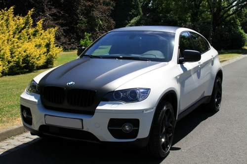

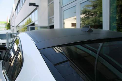

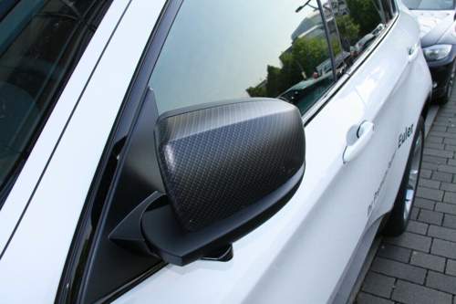

Anbei ein paar Bilder zu meinem teilfolierten X6 in schwarz / weiss.
Bezüglich der Leasinggesellschaft habe ich mir vorher schriftlich bestätigen lassen das ich den Wagen entweder mit oder ohne Folie abgeben kann, ohne das hierfür ein Abschlag fällig wird. Gleiches auch für die Nieren, V8 Endrohre, TV, etc.
Ich habe auch schon gehört, das es recht viel arbeit sein soll die Folie wieder abzubekommen.
Eintragung in die Fahrzeugpapiere ist prinzipiell erforderlich. Hatte mal einen Wagen komplett umlackieren lassen, das musste eingetragen werden. Klingt lächerlich, is aber so :-) Schließlich bietet sich ein X ja als Verbrecherfluchtwagen an und wenn die Polizei dann in der Fahndung gemäß des Fahrzeugbriefs ein Auto in der falschen Farbe sucht ärgern die sich bestimmt.
Meine Teilfolierung wurde jedoch nicht eingetragen, war beim Tüv und der meinte das sei "noch nicht" eintragungsnotwendig.
Stefan
