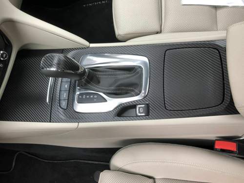

Ich hab's heute getan. War mir seit langem wichtig, auch deshalb, weil man jeden Finger beim aufschieben oder aufklappen der Fächer gesehen hat. Habe eine Avery Brushed Black carwrapping Folie genommen. Da ich täglich foliere, fällt sowas mit hinten runter. Habe noch nen qm übrig
Habe heute meine Mittelkonsole folieren lassen. Karbonfolie ist nicht so empfindlich.

Sieht echt super aus! Da du sagst du folierst täglich, kannst du mal sagen wo so etwas preislich liegen würde?

Ich kann mich der Frage @ilkale nur anschließen, und wie lang dauert so etwas in etwa?
Bzw wäre das an den leisten Rund um navi etc auch möglich ?
Also liebe Jungs, oder vielleicht auch Mädels, sowas kostet wohl ca. 50 Euro am Nachmittag. Die Verklebezeit liegt bei ungefähr einer halben Stunde. Schneidet euch einen Streifen größer als die Konsole zurecht. Dann cuttet ihr den Schalthebel grob aus und Lehr die Folie auf. Klappt diese vorne an der Schiebeklappe um und zieht das Trägerpapier unten heraus. Kein Problem, wenn es aussieht wie das Gesicht euer Oma und Falten in der Folie sind.
Hebt diese wieder an und spannt sie in alle Richtungen über die Konsole. Nehmt ein Rakel und... Jetzt geht's doch ins tiefere... ;-/
Ich habe mehrere Angebote von Folierbetrieben im Ruhrgebiet, die zwischen 150 und 220 Euro für das folieren aller „Klavierlack“-Teile haben wollen.
