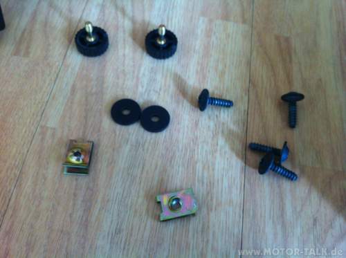

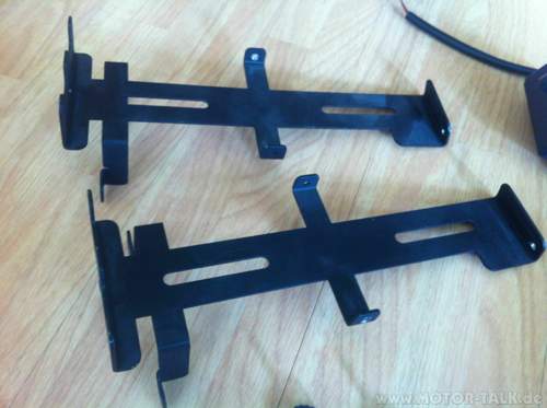

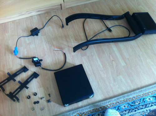

ich hab mir jetzt diese Teile in der Bucht besorgt. Wie bringe ich das System nun zum Laufen?
- Wo genau wird der DVD Player platziert?
- Gibt es eine spezielle Postion mit speziellen Befestigungsmitteln für die Bohrung an der Mittelkonsole?
- Was passiert mit diesen drei Drähten, die aus dem Kabel mit den blauen Anschlüssen kommen?
- Wie genau verwende ich die zwei schwarzen Leisten?
Wenn mir jmd. helfen könnte, durche eine Anleitung und/oder durch Bildern wäre ich äußerst dankbar!

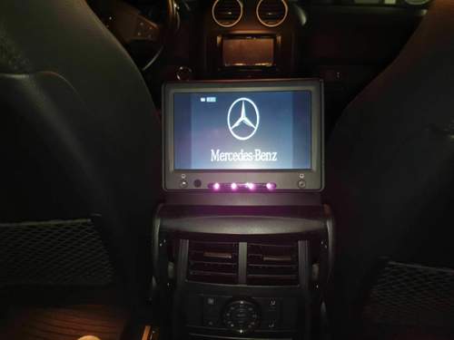

Hi zusammen,
ich habe 1:1 die selbe Fond Entertainment in der Mittelkonsole. Leider hat diese nie funktioniert. Der DVD Player lässt sicht zwar einschalten, der LCD Monitor jedoch nicht. Irgendwelche Knöpfe zum drücken hat der Monitor nicht und mit der Fernbedienung geht es auch nicht.
Meine Frage: Ist diese Variante (es gibt ja noch eine andere mit den zwei Bildschirmen und dem DVD Player in der Mittelkonsole) mit dem Comand verbunden? Bei mir ist das Comand durch ein Alpine Headunit ausgetauscht worden. Dann würde das ja alles erklären :)
Danke!
Mit der Variante ein-Bildschirm ist keine Verbindung zum Comand da - also unabhängig
Bei der Variante mit zwei-Bildschirmen ist die Verbindung zum Comand teilweise vorhanden - hier gibt es aber Unterschiede vom NTG2 zum NTG 2.5
Bei letzterer Variante gibt es noch die Kombi Comand - TV-Tuner- RearSeat.( hier konnte man früher TV im Rearseat schauen - jetzt aber obsolet)

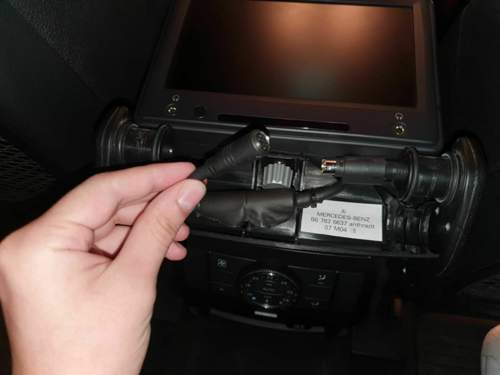

Danke @kkkorbi,
ich habe nach deiner Aussage den Monitor mal aufgeschraubt und siehe da: Ein loser Stecker kam mir entgegen!
Kaum eingesteckt kam das Mercedes Logo :D Habs auch paar mal ausgeschaltet und eingeschaltet. Hat Problemlos funktioniert.
Jetzt kommt das Beste: Zündung aus, Auto abgeschlossen und in die Wohnung ne DVD holen gegangen, einfach aus neugier.
Angekommen, Zündung an, DVD Player an und der Monitor bleibt schwarz! Habe mal den DVD Player power resetet, nix gebracht. Den Monitor wieder aufgeschraubt, vielleicht ist der Stecker wieder lose gegangen? Aber nein war fest.
Naja waren spannende 2 min wo das Ding funktioniert hat :D
Dann fliegts einfach raus wenns nicht funktionert. Knirscht eh die ganze Zeit bei der Fahrt rum.
