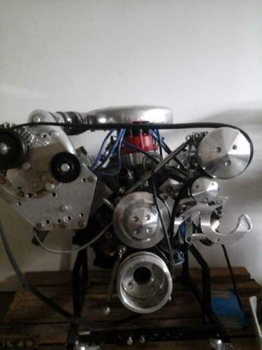

ICh hab noch einen 302 mit Vortec Lader da......Block BRandneuer Roller mit SteelMainCaps ab Werk

Ich hab ihm geschrieben das ich noch einen neuen Block mit SteelMainCaps habe....da er nicht mal antwortet hab ich da so eine Ahnung
