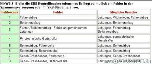

wie mach ich das!folgendes Problem wenn ich die Batterie abklemme geht das ding los.

Fehlercode Airbag (siehe Bild im Anhang)

OK dachte ich mir schon, wie ich den Fehlerspeicher löschen kann ohne diesen Diagnosestecker denn kein Mensch mehr hat kannst du mir nicht sagen.
Es geht um die Airbackleuchte die blinkt immer zu Sitzkontakte gereinigt Kabel neu sollte alles OK sein ich denke mal dass man den Fehler noch löschen muss aber wie.
Fehlerspeicher löschen=Batterie abklemmen und ne weile ab lassen.
Airbaglampe mußt du zählen wie oft die blinkt. Eventuell Gurtstraffer oder Beifahrerairbag.
