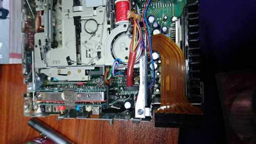

Das Fahrzeug stand auch 10 Jahre und wurde von mir (Kfzler 3 Lehrjahr) wiederbelebt. Nur ist mir beim Aus und Einbau des Radios ein Kurzschluss vom Radio passiert (Plus an Minus) im September 2015. Seitdem ist das Radio defekt, danach noch mal das gleiche gekauft, jedoch funktioniert nur die linke Seite von den Lautsprecher.
Könnte man den das durchgebrannt Radio reparieren? Bestenfalls sogar ich selber?
Oder könnte ich alternativ die linken Lautsprecher mit den rechten verbinden? Eher nicht oder?
Weiß denn vielleicht jemand ob bei dem Radio eine ''Sicherung'' innen verbaut ist?

Das Radio könnte man bestimmt reparieren, meist ist nur die Schutzdiode durchgebrannt nach Verpolung. Aber ob sich das noch lohnt?

als für das H-Kennzeichen müssen die Einbauten zeigenössisch sein. Da Du ja schreibst, dass diese im ersten Jahr reingekommen sind ist dies ja 29 Jahre her, also im Normalfall völlig in Ordnung. Du könntest auch ne komplette RS-Verspoilerung dranbauen, das wäre fürs H-Kennzeichen egal, denn dies waren ja nunmal die achtziger. Somit sollten die Radioeinbauten problemlos sein. Radio sollte für den Tüv halt auch dann der Zeit entstammen, wobei ich kaum glaube dass ein Tüv-Prüfer ein Problem damit hätte wenn es ein neueres Modell ist - hier die Frage was Dir besser in den Kram passt ? Wenn die eine Seite der Lautsprecher nicht mehr geht klingt mir das eher nach nem Wackel im Türübergang. Vor allem wenn Du sagst, dass es bei beiden Radios der Fall ist. Mal versucht die Kabel von rechts und Links am Radio zu vertauschen ? Wenn dann immer noch nix kommt liegts eher am Lautsprecher bzw. dem Kabel dorthin. Die knicken gerne in den Türen ;-) Rechts und links verbinden würde ich nicht, das ist Murks und weiß gar nicht ob das technisch geht !?

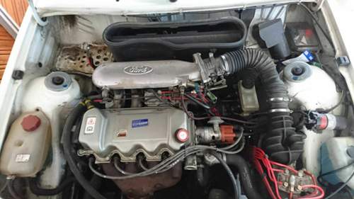

Bilder 1-5

Das erste Radio was eingebaut war von beiden hat ohne Probleme funktioniert, nachdem es jedoch beim Einbau einen kurzen gab geht es natürlich nicht mehr. Sprich es leuchtet zwar und lässt sich auch bedienen jedoch kein Ton. Darauf hin das selbe nochmal gebraucht gekauft und mit diesem geht nur eine Seite, auch der Fader erkennt nur eine (die '' Balken '' zeigt es nur für die eine an.
Zusätzlich ist noch ein Blaupunkt Equalizer Amplifier 86 verbaut.
Daher meine Frage, könnte man den das Radio reparieren? Ich habe das durchgebrannte heute mal geöffnet und das Teil wo man die Kabel anschließt ist an beiden Seiten mit einen Kabel verbunden, eines mit einem Flachbandkabel (siehe Bild) und auf der anderen gelötet. Könnte ich theoretisch das eine Teil von dem kaputten abstecken und das vom anderen einbauen? Wie bekommt man eigentlich das Flachbandkabel (orange) abgezogen?
Oder könnte es am Equalizer liegen? Eventuell hat er auch etwas erwischt?
