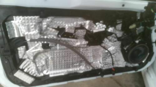

Bei meinem ST hat mich der Sound auch etwas gestört. Immer wieder haben die Türverkleidungen gerappelt. Habe dann Alubutyl gekauft und das auf die Türverkleidung, Tür Innen- und Außenblech geklebt. Insgesammt waren das 2,5 Quadratmeter.
Ich habe die Originalen Lautsprecher drinnen gelassen. Man merkt, dass die Lautsprecher nun viel effizienter spielen und druckvoller sind. Auch das Rappeln der Türverkleidungen konnte ich beseitigen.
Ich würde wenn überhaupt nur die vorderen Lautsprecher austauschen. Die hinteren laufen bei mir garnicht mit, da ich sie rausgepegelt habe. Im übrigen sind hinten 2-Wege Koaxial Lautsprecher verbaut.
Nachdem das Rappeln der Türverkleidungen weg war, war das verlangen nach mehr da. Lange überlegt ob ich mir einen Subwoofer holen soll oder die vorderen Lautsprecher tauschen soll. Nach einiger recherche stand fest, dass es ein Subwoofer wird. Preislich gesehen wäre ich mit Lautsprechern wahrscheinlich nicht zufireden gewesen. Lange habe ich dann nach Reserverad-Subwoofern gesucht aber keinen gefunden der mir gefallen hat. Zufällig bin ich dann auf den Rockford-Fosgate R2S-1X12 gestoßen. Da ich so wenig Kofferraum wie möglich verlieren wollte, war er mit seinen schmalen Abmessungen perfekt. So habe ich gerade mal eine Fläche von 13cm x 70cm verloren.
Beim einbau des Subwoofer noch gleich die Rückbank + Seitenverkleidungen zum Dämmen und Kabelverlegen asugebaut damit auch alles vernünftig ist.
Ich bin froh, dass ich diesen weg gegangen bin. EIne sache die mich nämlich noch störte: Hatte man den Bass auf +3 oder +4 wurde irgendwann die Lautstärke runtergeschraubt. So konnte ich die Lautstrke auf 20 oder 30 machen. Das war kein Unterschied. Leider höre ich gerne Laut mit Bass.
Jetzt steht der Bass immer auf Null und es ist wunderbar. Kein Klappen, kein verzerren oder scharren der Lautsprecher.
Edit: Bezüglich der hinteren Lautsprecher. Das lohnt sich beim Fiesta absolut garnicht und macht keinen Sinn. Das Blech an dem Die Lautsprecher hängen und so dünn und labberich, dass man es nur schwer sehr stabil bekommt. Hinzu kommt, dass direkt unter dem Lautsprecher eine Große öffnung ist. Ein Lautsprecher braucht ein geschlossenes Gehäuse um vernünftig zu spielen. Klar kann man das Loch zu machen mit Dämmmaterial aber dann wird man sich wundern, dass die Verkleidung nicht mehr dran passt, weil das Ablage Fach der verkleidung ist das Loch rein ragt.

Wie hast fu denn das Klappern wegbekommen?
Ich habe keinen ST, also einen 4-Türer und bei den vorderen Türen ist das Klapperpotenzial enorm hoch.
Wenn der Subwoofer an ist übertönt er das Meiste aber wenns zu stark wird ist es nicht zu überhören.
Mich nervt das sooo.
Ich habe die Innenverkleidung ebenfalls etwas beklebt in der Hoffnung, dass es das etwas versteift aber gänzlich weg ist es nicht.
Hast du da ein Foto, wie viel du da beklebt hast?
