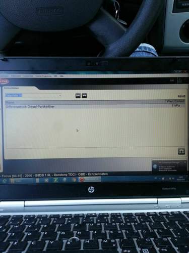

Servus,
Kurzes update. DPF ist wieder drin und der Differenzdruck liegt bei 15 mbar.
Also hat es geklappt. ?
Nur der Fehler P0102 ist immer noch da. Was kann das sein?
Ich habe auch schon einen neuen LMM eingebaut und wieder genau der selbe fehler. Gruß caki

@caki22 schrieb am 4. Mai 2016 um 22:28:50 Uhr:
Servus,
Bei welcher Drehzahl?
Im Leerlauf wäre das viel zu viel, bei Vollgas eher sehr niedrig;)
Und vergiss nicht die Werte im Steurgerät zurückzusetzen.
Sollte eigentlich anfangs
DIS_ASHFUL 100 000 rauskommen und dann runterzählen
Hast du das gemacht? Was zeigt dein DIS_ASHFUL an?
