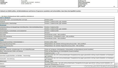

1. Update
2. Ventilspielkontrolle bzw. Einstellen aufgrund der Laufleistung ! Aber fix !
Vorgabe ist Kontrolle bei 100.000km - das ist normale Wartung !
3. Am besten NICHT beim Verkäufer machen lassen - es ist ein Unterschied ob sie gemacht wurde oder ob es gesagt wurde dass es gemacht sei ....

LESEN ? Bordbuch ? Scheckheft ? Anleitung ? Serviceplan ?
Mal mit selber Denken versuchen ?
Oder glaubst du im Ernst das übernimmt jemand für dich ?
Wenn im Serviceplan / Bordbuch steht dass bei 100Tkm die Ventile überprüft werden sollen, dann ist das entweder gemacht worden oder nicht.

100.000km - Intervall ist Fakt bei dem Block für V-Spiel Kontrolle. Ich meine das ist schon enorm.
Das kann man von jedem Fahrer erwarten, alle 100.000km mal diese Investition zu tätigen.
Dann fahr mal locker weiter und brenn dir die Auslaßventile ab. Kostet nur 2500,- so ein neuer Kopf. :D
...und deine Garantie wird dir gepflegt einen husten wenn du den V-Spiel Service nicht belegen kannst :D
