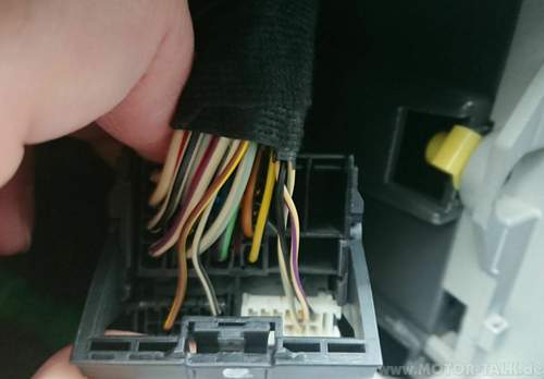

ich habe nun einen Ford Focus MK2 BJ 2007 mit besagter Fun Ausstattung. Leider kommt beim Radio nur vorne etwas aus den Lautsprechern an. Das Radio hat auch eine Fading Funktion, stelle ich hier jedoch nur auf rear um, bleibt es stumm. Nun habe ich mal in die "Lautsprechergitter" der hinteren Türen geleuchtet, ich bilde mir ein, dass ich dort die Membran der hinteren Lautsprecher sehen.
Dann habe ich mal das Radio ausgebaut und den Stecker entfernt und wieder angesteckt, brachte keine Änderung, hinten bleibt es stumm.
Wer kennt sich hier aus und kann mir eventuell sagen, ob am Stecker vom Radio auch die hinteren Lautsprecher angeschlossen sind? Oder täusche ich mich und der Wagen hat hinten doch keine Lautsprecher verbaut?

der Stecker ist verkabelt, entweder sind die Lautsprecher kaputt, oder das Radio ...
www.motor-talk.de/.../6000cd-stecker-i203874029.html
kannst du mal am Stecker A, an den PIN 1 und 5 oder 4 und 8, einen Lautsprecher basteln?
@FocusGT schrieb am 16. Dezember 2018 um 22:47:47 Uhr:
Es ist leichter an den Gegenpins testhalber mit z.B. einer 1,5V Batterie zu testen, ob es dann in den hinteren Lautsprechern knackt.
Wenn ja, liegt das Problem im Radio.
Wenn nein, sind entweder hinten keine Lautsprecher da oder die Kabel defekt.

Das mit dem Headsetlautsprecher ist ja auch mehr oder weniger eine Schnapsidee. Mach den Batterietest. Dann weiss du, wenn es knackt, dass deine Laustsprecher angeschlossen sind und funktionieren könnten. Ansonsten muss das Radio eben von einem Fachmann gecheckt werden. D.h. ausserhalb vom Auto auf den "Prüftisch", angeschlossen und gemessen bzw. getestet werden. Einen Lautsprecher oder Ersatz wie Kopfhörer am betriebsfähigen Radio anzuschliessen und gleichzeitg den Quadlock angeschlossen zu haben, überschreitet wohl deine Fähigkeiten. Sonst hättest du es ja schon selbst gemacht. Wenn man keinen Lautsprecher hat, kann man auch ein 6V-Fahrradbirnchen als Ersatz nehmen. Das flackert dann eben wie eine Lichtorgel. je nach Lautstärke.

Sooo, nun hatte ich endlich mal etwas Zeit hier weiter zu machen. Das Radio ist nun getauscht gegen ein 1-DIN Radio von Auna (Auna MD-140-BT), welches ich hier noch herumliegen hatte. Die hinteren Lautsprecher gehen leider immer noch nicht. Wenn es mal wieder besseres Wetter ist, werde ich also mal die Türverkleidungen entfernen und genauer schauen ob ich einen Kabelbruch identifizieren kann oder ob die Lautsprecher tatsächlich defekt sind.

Die hinteren Lautsprecher waren in der Tat defekt. Ich habe sie nun getauscht (die vorderen auch gleich mit da ich gleich so ein Nachrüstset von JVC gekauft habe. Jetzt läuft es also erstmal wieder alles. Den Tuner werde ich eventuell doch noch tauschen gegen ein 2-Din Gerät, mal sehen was der Weihnachtsmann so bringt ;)
