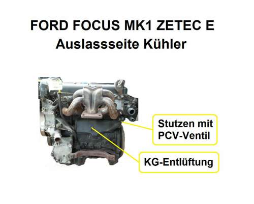

Der Schlauch von der KG-Entlüftung läuft ziemlich versteckt am Zylinderkopf unter der Zündspule und dem Thermostat-Gehäuse entlang bis zur Drosselklappe.
Da muss man die Zündspule ausbauen ,um da ranzukommen.
Focus-zetec-e-motorbild-mit-kg-schlauch
Schlauch KG-Entlüftung 1.8
Hier noch Bilder.
Das Metallrohr gab's erst ab Mj 2001.
Das hat der Vor-Facelifter ZETEC E nicht.
Deswegen ist der lange Schlauch im letzten Post auch richtig.
Der ist bis Mj.01.
Zetec-e-kg-entlueftung
Zetec-e-ansaugseite
Zetec-e-auslass-seite

Arbeitsschritte :
1.LMM-Stecker abziehen.
2.Lufikasten ausbauen ( nur rausziehen !)
3 .Schnorchel ausbauen.
4.Zündkabel ausbauen.
5.Zündspule ausbauen.
Das Thermostatgehäuse brauchst Du nicht ausbauen.
Mach mal Bilder für den nächsten ZETEC-Fahrer.
Ein Gesamtmotorbild ohne Schnorchel wär ganz gut.

....Und denk dran :
Deine Kiste hat das Metallrohr nicht ,weil vFL !
Du musst den langen Schlauch nehmen .
Siehe Bild oben.
Kostet 30 Euro beim FFH.
