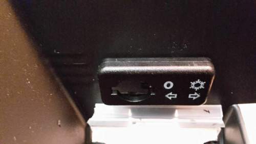

Der Ausströmer und der Schlauch sind aus einem Vectra B . Der Schlauch ist an einem Ende mit einer Verdickung versehen die im Opel am Lüftungskasten aufgesteckt ist...hab ich abgeschnitten. Der ganze Schlauch ist wie eine Spirale gedreht. Nachdem ich ein 14er Loch in den Luftkanal des Focus gebohrt habe, habe ich den Schlauch einfach in das Loch "geschraubt " und mit einem Kabelbinder am Trägerrohr befestigt. Auf diese Weise kann er nicht mehr rausrutschen. Wenn man auf Nummer sicher gehen will, kann man das auch noch mit Dichtmasse versiegeln. Beim Wiedereinbau des mit dem Ausströmer versehenen Handschuhfachs, war der Schlauch bei mir noch ca 3-4 cm zu lang. Aber das kommt darauf an wo der Luftkanal genau angebohrt wird.

Ich war grad auf dem Schrottplatz und habe mir einen Ausströmer und den dazugehörigen Schlauch aus 'nem Vectra ausgebaut, mal sehen was ich daraus zusammen basteln kann ??
So, ich hab jetzt ein gekühltes Handschuhfach!
Handschuhfach ausgebaut, von oben ein Loch reingebohrt , Ausströmer vom Vectra eingesetzt.
Dann den Luftkanal über dem Airbag mit einem 14 er Bohrer angebohrt und und den Luftschlauch vom Vectra reingefummelt.
Das ganze noch miteinander verbinden und das Handschuhfach wieder einbauen.
