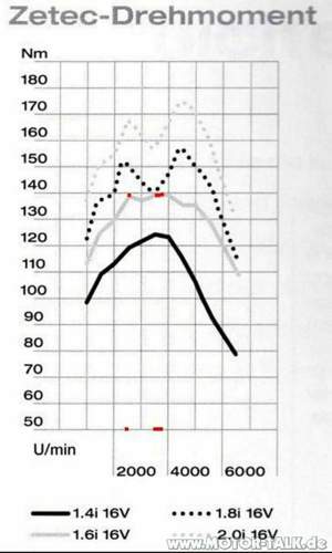

Sofern dein 1.8 keinen Leistungsverlust hat schafft er notfalls sogar mit Murren den 5ten gang und der ist länger. Also 4 ist kein Problem.
Man muss nur verinnerlichen das man den focus im Vergleich zu manch anderen Autos ehr wir nen Diesel fährt. Von der Drehzahl her.
Meinen renault Megane musste man zum Beispiel minmer im Bereich 2500-4000 fahren darunter ging nichts. Und der hatte nur 5 ps weniger.

Also ich fahr innerorts auch immer im 4ten Gang bei 50. Solange man nur mitrollt ist das kein Problem, zum Beschleunigen schalte ich auch nicht runter solange ich noch im Bereich von 1.750-2.000 Umdrehungen bin. Wenn dein Motor Probleme macht, wenn du von 1.750 hochbeschleunigen willst, dann stimmt da etwas nicht. Mit Probleme meine ich jetzt sowas wie stottern oder drohen abzusterben. Dass es da etwas länger dauert als bei 4.000 Umdrehungen sollte ja klar sein ;)
Ansonsten gehts ab ca. 60 in den 5ten.
