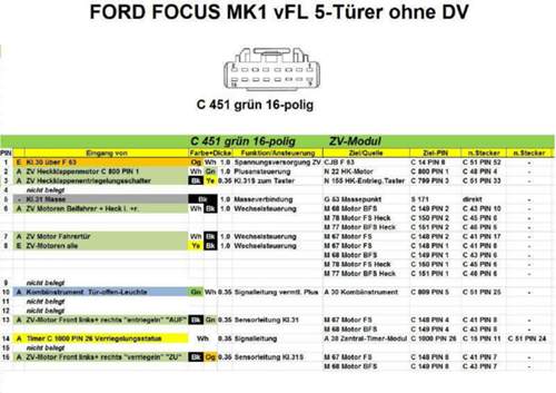

Du kannst mal im Beifahrerfussraum nach Deinem ZV-Modul suchen.Sitzt an der Aussenwand ,also unterhalb A-Säule.
Da sind zwei Stecker.Ein grüner und ein blauer Stecker.

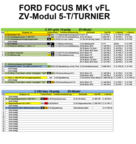

Belegung vom grünen Stecker siehe Anhang
Im Plan heisst der grüne C 453
Am blauen Stecker C 452 sollten nur 3 Kabel sein ,dann hast Du keine Doppelverriegelung.
Sind am blauen C 452 mehr als drei Kabel = ZV mit Doppelverriegelung.
ZV Modul Stecker C 451 grün
ZV 4-5 T Vorfacelift
ZV vFL Turnier

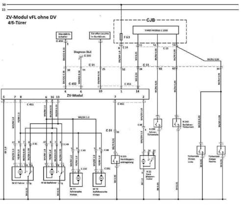

Um das Schloss auf der Fahrerseite auszuschliessen:
Zwei Versionen:
Version 1:
Am ZV-Modul grünen Stecker C 451 vom Modul trennen.
PIN 13 und PIN 16 suchen.
Jeweils Durchgang / Widerstand am PIN 13 gegen Masse messen.
Dann gleiches Prozedere mit PIN 16.
Wenn gleichzeitig auf beiden Leitungen Durchgang ( 0 Ohm ) ist.
Es darf immer nur auf einer Leitung Durchgang sein.
Die andere Leitung muss Widerstand unendlich anzeigen.
Egal welche Seite.
Dann Auto verriegeln und Messungen am PIN 13 und PIN 16
wiederholen.
Version 2 :
,musst Du den Türstecker C 41 ausstöpseln also Stecker für Fahrertür trennen
Dann alle Türen zumachen.
mit FFB verschliessen. ( Fahrertür wird natürlich nicht verriegelt )
Jetzt mit FFB auf Öffnen drücken.
alle restlichen Türen müssen jetzt entriegeln.
Wenn garnix passiert,kann man das Fahrerschloss als Fehlerquelle ausschliessen.

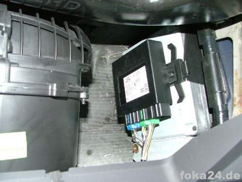

ZV-Modul im vFL bis Mj.2001 mit FFB ohne Doppelverriegelung
Einfach Handschuhfach nach unten klappen.
Plastikanschlag aushängen.
Dann kommst Du besser ran.
Man sieht auf dem Foto,dass am blauen Stecker C 452 nur 2 Kabel dran sind.Ist also ein Modul ohne DV.
