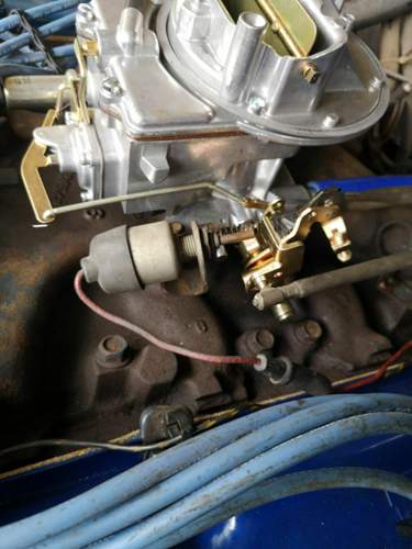

Morjn, hab ne Frage zum Vergasertausch.
Ich habe vor mir einen Edelbrock Performer - 600 cfm Vergaser zu montieren.
Meine Recherchen ergaben .. das ich dafür EDELBROCK- ANSAUGSPINNE - PERFORMER Nr:2171 benötige.
Ist das der passende Vergaser für Ford Galaxie BJ. 71 400/6,6L, oder ist etwas anderes passender?
Ist der AVS2 von Edelbrock besser?
Und lässt sich das alles problemlos tauschen oder muss auf etwas geachtet werden?
Mach seit nem halben Jahr learning by doing .....nur....
mal eben falsch kaufen is irgendwie nich schön.
Für ein paar kompetente Antworten und Anregungen wäre ich sehr dankbar?
Grüsse von nem Newbe

Hast jetzt einen 2V oder 4V Vergaser drauf? Dementsprechend sind auch die Kanäle im Kopf grösser oder kleiner. Die Spinne sollte da dazupassen.
Prinzipiell sind sowohl der 1406 Performer als auch der AVS ok, nach Formel brauchst ungefähr 500 cfm für so einen Motor (serienmässig, bis ca. 5.000 rpm). Also die Vergasergrösse ist schon ok. Kannst auch einen Holley nehmen, den gibt es schon mit passendem Ford Gestänge-Anschluss.
Für Ford brauchst den passenden kickdown-Anschluss, den gibts extra dazu zu kaufen.
Der Umbau ist nicht kompliziert.
Heb die originalen Teile auf, falls es mal zum Verkauf kommt.

Hallo, aus eigener Erfahrung kann ich sagen das du deine Kombi der Performer 2171 Brücke mit dem Ede 600 absolut verbauen kannst.
Der AVS2 650 macht nur Sinn wenn du vor hast den Motor zu tunen ansonsten reicht der 1406 Ede aus.
Und mit der Kombo wirst du schon merken der Motor läuft ganz anders viel drehfreudiger ,beachte das er abgestimmt werden muss !
Das geht nur mit AFR Anzeige sonst säuft der ohne Ende da der EDE fett abgestimmt ist ,oder du hast ihn Obenrum viel zu Mager das wäre tötlich.
Zur Performer Brücke sei gesagt die passt ohne Probleme nur nimm eine andere Dichtung !!! nicht die Blechdichtung.
entweder Felpro 1240 , oder Mr-Gasket 222
Und nach ein paar Fahrten nochmal mit Drehmoment nachziehen dann ist es auch dicht.
Und für das Gasgestänge und Kickdown hat EDE die passenden adapter das passt auch alles .
PS, Verbaue zwischen der Brücke und dem Vergaser noch eine Isolierplatte ganz wichtig.
In der Regel passen die 12mm oder 25mm Spacer jenachdem wieviel Platz du zur Motorhaube noch hast.
Es gibt die in Phenol Kunststoff und so MDF artiges Zeug , beides ist ok.
PPS achte dabei das sich die Drosselklappen richtig öffen im angebauten Zustand
sonst drückst du drauf und sagst der hat keine Leistung son MÜll , und die 2te Stufe öffnet gar nicht !

Spacer musst Du passend zur Spinne wählen.
Spinne mit 4 gleichen Löchern = ebensolcher Spacer
Der 600er Ede sollte ja 4 gleich grosse Klappen haben, soweit ich mich erinnere?
In der Höhe reicht 1/2" aus.
Moin , Appelche hat das schon gut aufgelistet.
Der Ede 600 hat die Klappen gleich gross.
Und die Performer Spinne hat 2 Kammern da nimmst du auch den 4Loch Spacer !
Nur darauf achten bei der Montage das die Klappen nicht hängen was schonmal bei den Spacern passiert.
Deine Felpro Dichtung kenne ich jetzt nicht , aber die hat neben dem Blech auch die anderen Dichtungen mit bei ,könnte auch gehen !
Der Spacer bzw Isolierplatte sorgt dafür das dein Vergaser nicht so die Hitze von der Spinne abbekommt ,zusätzlich leitet der Spacer das Gas-Luft-Gemisch besser in die Spinne.
Ein sogenannter Stub Stack von K&N ist natürlich auch noch etwas gutes oberhalb des Vergasers.

Mit der Dichtung wie gesagt keine Ahnung , meine Blechdichtung war nicht dicht , daher die anderen von Felpro oder Mr-Gasket
Der Spacer ist ok allerdings brauchst du noch eine Dichtung mit 4 Löchern, da deine Performer Spinne einen Mittelsteg hat oder die Dichtung so wie auf dem Bild zuschneiden.
Diese kommt dann auf die Spinne und die 4loch unterden Vergaser.
https://www.ebay.de/.../252021593023?...
Standgaseinstellung machst du mittels Vakuum Manometer
https://www.ebay.de/.../402464479847?...
Die AFR ,kannst fest einbauen oder provisorisch im auspuff hängen wenn die nicht dauerhaft drin haben willst was aber besser ist.
Die AFR werte sind in der EBA von Edelbrock mit drin !
Das kalibrieren des Edelbrock erfolgt durch tauschen der Düsen und Nadeln
Ebendfalls in der EBA beschriben.
Du wirst ein Kalibrierungskit brauchen !
PS der Originale Luftfilter sollte drauf passen , Edelbrock hat auch da dieverse Adapter !
So ein Umbau kann dir Kopfschmerzen bereiten weil das abstimmen ist schon nicht leicht und die Fehlsymtome deuten und beheben Erfahrung braucht.
