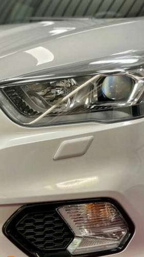

Woran kann ich von aussen erkennen ob er die Bi-Xenon Scheinwerfer hat? Er hat die Reinigungsanlage drin, aber oben steht in der Ausstattungsliste Halogen. Konnte man für die normalen Halogen die Reinigungsanlage bestellen?
Ich habe gesehen das er eine Lichtautomatik hat, aber die Leuchtweitenregulierung muss man selber einstellen. Also doch nur Halogen. Xenon müsste sich ja nach beladung selber regulieren. Oder?
Hilft dir zwar nicht viel. Aber die Scheinwerferreinigungsanlage bekommt man bei Halogenlampen im Winterpaket.
Wenn Höhenverstellung Manuel ist wird es Halogen sein.
Bei mir steht HID-Scheinwerfer und ich habe xenon.
Gruß steven
Bei Xenon sind mW auch LED hinten verbaut, also zumindest beim Rücklicht, nicht Bremslicht, Blinker etc.
So sehen die Xenon- bzw. HID-Scheinwerfer aus:
