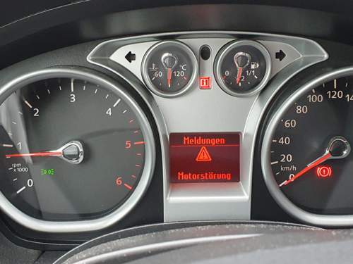

Daher dachte ich mir nun eine längere Autobahnfahrt wäre gut. dachte ich zumindest. Bin ca. 45km auf der Autobahn und im 4 Gang mit 2700 U/min und 120 KM/H gefahren , dann ging die rote Warnleuchte Motorstörung an. angehalten für 10 min. Motor ausgeschaltet und gewartet. Zündung an , Fehlermeldung weg , zurück gefahren mit 100 km/h im 6 Gang , nichts mehr . Alles normal. Keine Fehlermeldung. Zu Hause alles kontrolliert wie Öl, Kühlwasser, LMM ausgebaut und ausgeblasen- sah aus wie Neu.
Dann die nächsten Tage normal gefahren. Null Probleme . Heute dann wieder Autobahn mit Tempomat im 5 Gang - 130 km/h - 3000 U/min. ca. 50 KM und wieder geht die nur rote Warnleuchte Motorstörung an. Runter von der Autobahn , Motor aus , 10min gewartet, Zündung an , Fehlermeldung weg , Motortemperatur normal.
Dann dachte ich mir Hop oder Flop. Gleiche Strecke zurück mit allem was geht , 3500U/Min , 6 Gang , 170 km/h bis Abfahrt zu Hause.
Null nichts , alles Gut.
Waaas kann das sein. will im neuen Jahr nach Stuttgart fahren und bin mir unsicher. Verstehe das nicht.

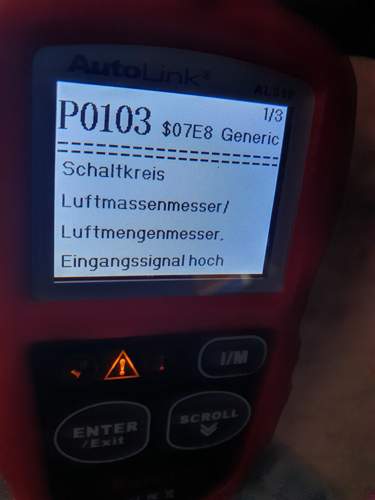

Hatte jetzt schon länger keine Fehlermeldung bezgl. Motorstörung aber auch deswegen weil ich zuletzt nicht oft Autobahn gefahren bin. Gestern auf die Bahn und nach ca. 50km und Tempo 120-140 km/h Geht die wieder rote Fehlermeldung Motorsteuerung an. Runter von der Bahn , angehalten und Motor nicht abgestellt und und mit Autolink AL319 die Fehler ausgelesen. man hatte mit im Forum mal dazu geraten , weil nach dem Abstellen des Motors alle Meldungen weg sind. Motor sachaltet nach aufleuchten der Meldung auch nicht in den Notlauf. läuft gut weiter , zieht durch bis 180 Km/h. Fehler siehe Bilder. Nach dem Auslesen der Fehler Motor aus , zehn Minuten warten, Motor starten, Fehlermeldung weg, und wieder 50km nach Hause gefahren . Unterwegs keine Probleme. Kurz vor zu Hause Wieder Motorstörung. Ich habe dieses Problem nur wenn ich über die Autobahn fahre. Im Überland oder Stadtverkehr nicht. Ich weiß nicht was ich noch machen soll.
Habe heute dann Die Schläuche und die Schellen vom Ladeluftkühler zur Ansaugbrücke und vom Turbo weg kontolliert , alles i.o.
Fehlermeldungen lauten wie folgt ( falls man Bilder nicht öffnen kann).
-P00BC $07E8 Generic - Bitte Hersteller - Handbuch zu Rate ziehen.
-P0103 $07E8 Generic- Schaltkreis Luftmassenmesser/Luftmengenmesser. Eingangssignal hoch
-P0113 $07E8 Generic - intake Air Temperature Sensor 1 Circuit High !
Ich stehe vor einem Rätzel. Den Vapurisator habe ich noch nicht gewechselt weil meine Ford Werkstatt , derzeit keine Termine frei hat. Wenn Ihr mir helfen könntet . Liegt es am Luftmengenmesser der Defekt ist. Aber der Motor geht nicht in den Notlauf , was ein Anzeichen für den Defekt vom LMM hinweisen könnte. Wenn einer von Euch was weiß meldet Euch bitte bei mir.
