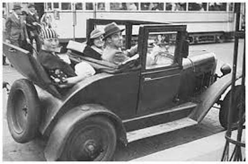

Themenstarteram 2. September 2022 um 5:26
@MT-Christoph
Das in den Bildern hatte ich vorher.
Wenn ich die Bilder sehe, beiße ich mir gerade wieder in den Allerwertesten

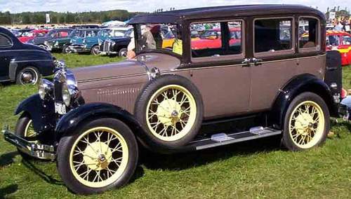

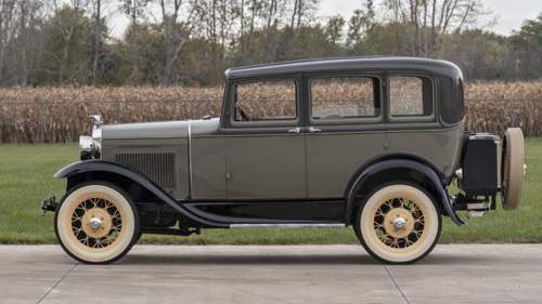

Am Samstag werde ich mir ein Ford A Fordor anschauen fahren (fahre extra 500km auf gut Glück)
Das wäre ein Ford A 1931 Fordor (Town?) Sedan hat drei (Seitenscheiben) mit einer Briggs Hütte zweifarbig mit hellbraun unten/dunkelbraun oben ab unterkante Fenster
Ob Standard oder Deluxe? Variante weiß ich nicht. Woran erkenne ich sowas?
Soll wohl eine ältere Restaurierung haben.
Preis ist bei mobile mit 22k angesetzt
Dieses Angebot habe ich bei ????????????.???? gefunden:
Ford Ford Model A
Erstzulassung: 07/1931 Kilometerstand: 99.999 km Kraftstoffart: Benzin Leistung: 29 kW (39 PS)
Preis: 22.222 €
https://link.mobile.de/MuvtkCVc7sV3m66r7
Hallo Doc_West
In der Oldtimer Markt Zeitschrift Ausgabe 8/2022 August ist eine ziemlich ausführliche Kaufberatung Ford A drin. Vielleicht kannst du dir die Ausgabe noch irgendwie beschaffen.
Hier nur kurz die wichtigsten Punkte:
- Fordor-Karrosserien bestehen noch zum Teil aus Holz. Auf morsche oder aufgequollene Stellen achten. Schliessen die Türen nicht richtig, ist möglicherweise das Holzfachwerk verzogen. Eine leichte Überlappung auf der Türgriffseite ist jedoch normal.
- zwischen Ober- und Unterlackierung gehört eine "Coachline", dünne Trennlinie in der Farbe der Felgen. Wurde bei Restaurierungen oft weggelassen.
- Verstellbare Fahrersitze gibt es nur bei den Deluxe-Versionen der Limousinen und beim 4-sitzigen Victoria Coupé.
Diese Angaben sind aus der Kaufberatung zitiert.
Viel Erfolg bei der Besichtigung.
