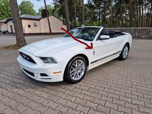

Ohne die FIN / VIN gesehen zu haben, das sieht aus wie eine Bastlerbude aus Litauen und 22 000 € für einen V6 ist nach meiner Einschätzung auch zu viel.

Also Ich persönlich würde für ein 2014 V6 maximal 18 000 € ausgeben, dann muss das Teil aber auch im 1A Zustand sein. Die Karre dort ist quasi nichts Wert, weil es ein Unfallwagen ist. Lasse dir mal die FIN / VIN vom Verkäufer geben, dann schauen wir mal was das für ein Unfall war (Vermutlich wie so oft, Totalschaden).
Was zu beachten ist, da Zitiere Ich mich mal selbst:
1. Vermeintlicher Litauener und ehemalige Mietwagen:
Die Litauen“ische“ Methode kurz erklärt: Unfallautos (meist Totalschaden) werden bei Amerikanischen Auktionen günstig gekauft, um Sie dann in Litauen noch günstiger wieder zu reparieren. Damit man Sie dann teurer wieder in Europa bzw. Deutschland verkaufen kann.
Ein Indiz dafür kann ein extra angebrachter Blinker neben der Tür (Fahrer und Beifahrerseite natürlich), über dem Anfang der beiden Vorderräder sein. Bedeutet aber NICHT, das der Wagen auch tatsächlich einen Unfallschaden hatte. Wurde der Wagen zB. nach Großbritannien importiert, werden die Blinker nachgerüstet (in Großbritannien genauso wie in Litauen sind diese nämlich Pflicht).
Weitere Indizien für eine Liatauener können (auf normalen, also V6 und V8 Modellen versteht sich) Boss302 Streifen, Saleen oder Shelby Emblems und Bodykits sein.
