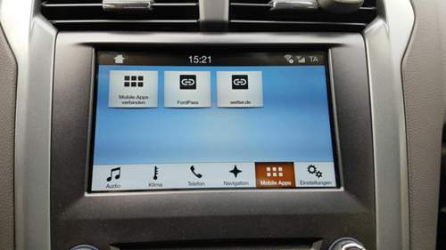

Habe mein Smartphone per Ford Pass angebunden, Daten wie Kilometerstand und Füllstand des Tanks werden super übertragen, und angeblich funktioniert die Verbindung zu live Traffic auch, aber da ist das Problem: “angeblich“. Kann irgend jemand etwas genauer sagen, was darüber wirklich übertragen wird, woran man es erkennt und was übertragen werden kann? Die Störungdmeldungen, die bei mir angezeigt werden, könnten auch vom TMC kommen.

also, kleines Update: das ganze funktioniert scheinbar doch ganz gut, bei einer Fahrt durch Hannover hat mir das System tatsächlich sogar Auslastungsinfos zur Strecke auf dem Display angezeigt.
Aber mit den Fahrzeug - Benachrichtigungen benimmt sich das System etwas zickig: mal überträgt es Kilometerstand und Tank - Füllstand, mal nicht. Bisher kein Muster erkennbar. Allerdings ging es letztens für mehrere Tage nicht, obwohl stets von Handy angezeigt wird, dass es verbunden ist. Habe dann mal per App den Support Chat ausprobiert, war beim ersten Anlauf nicht wirklich fruchtbar, ich solle mich doch an den FFH wenden. Beim zweiten Anlauf hatte der Support festgestellt, dass die Registrierung meines Wagens im Account nicht richtig steht. Anscheinend hat das aber etwas gebracht und am nächsten Tag funktionierte es wieder (wenn auch mit der zuvor beschriebenen Instabilität). Dennoch: wenn etwas nicht klappt, empfehle ich, den Support Chat mal auszuprobieren, kann zumindest nicht schaden.

wieder ein Update: es hilft, wenn man die App auf dem Smartphone startet, bevor man es per Bluetooth mit dem Sync 3 verbindet. Dann werden die Daten wie Kilometerstand und Tank Füllstand zuverlässiger übertragen. Das habe ich irgendwo schon einmal gelesen und scheint sich zu bewahrheiten. ...aber andere Sache in dem Zusammenhang: wie peinlich, dass bei live Traffic “Berbunden“ steht, anstatt “verbunden“, spricht nicht gerade für eine gute Qualitätssicherung

...und wieder ein Update: LiveTraffic funktioniert wirklich super, auch auf Bundesstraßen im eher ländlichen Bereich. Fahrzeugdaten allerdings definitiv nur, wenn die App auf dem Smartphone während der Verbindung mit dem Fahrzeug gestartet ist. Immerhin gab es einen fix, so dass nun “Verbunden“ angezeigt wird.
Bei mir geht die Fordpass app nicht egal ob ich die App vorher starte oder danach. Auch im Sync 3 wird das Fordpass Logo nicht richtig angezeigt. Mache ich irgend was falsch oder hat das was mit der Sync 3 Version zu tun?
Sync 3 Version ist bei mir die 2.0
