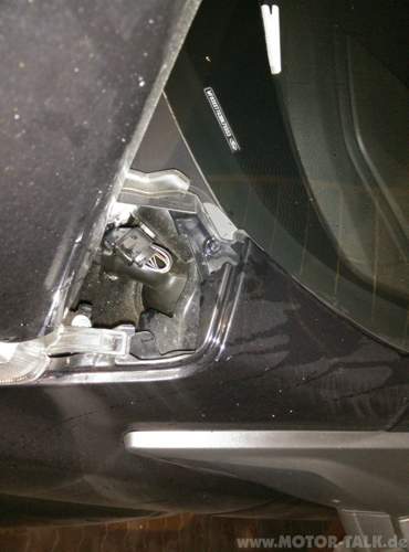

Die Radkästen enthalten z.B. auch Elektrokabelstecker. Es gibt aber keine Kunststoffverkleidungen, die diese Teile vor Verschmutzung und Nässe von den Reifen schützen würden.

In den Radhäusern befinden sich z.B. Kabelanschlüsse und Fahrgestellteile. Eine Kunststoffverkleidung als Schutz gegen Feuchtigkeit und grobe Verschmutzung dieser Teile (wie bei Pkws üblich) hätte ich erwartet.

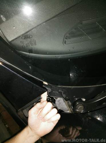

Die in Internetforen beschriebene Nässe unter der Motorhaube im Bereich der Elektronik konnte ich bisher nicht feststellen (alles in Ordnung).

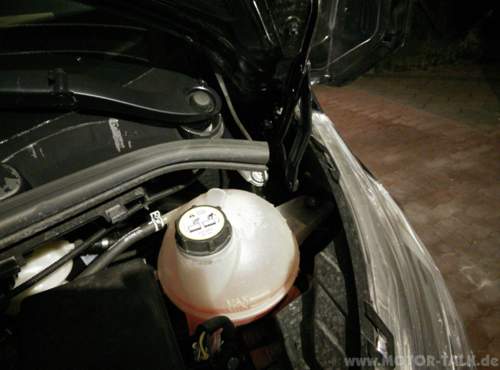

die Rinne habe ich auch, aber das Wasser kommt weiter oben durch.
also mal die Scheibe komplett mit Wasser fluten und es kommt an der Seite durch.
Siehe Bilder... da ich kann da den Finger durchsehen... :-)
Ist auf Fahrer und Beifahrerseite so...
eigentlich würde da etwas Silikon Abhilfe schaffen... so groß ist das Loch nicht mehr...

Bild 2: Trockener Motorraum unterhalb der Ablaufrinne
Bild 3: Beifahrerseite
Bild 4: Fahrerseite
