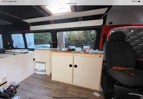

Mai, das Wetter ist schön, eigentlich darf ich nicht loslegen, weil ja die Tochter .....
Ich hab trotzdem losgelegt:
Montage von Solarpaneel, Dachluke und CEE-Dose haben stattgefunden:

So, Tagwerk geschafft. Schaut nach nicht viel aus, sind aber ziemlich viele Handgriffe.
Für die Verkabelung der PV-Platte hab ich mir dann noch mit dem 3D-Drucker so kleine Befestigungspunkte gedruckt ... manche höher wegen Sicke oder wegen dem Stecker, damit die Kabel ordentlich geführt werden und nix am Dach scheuert.
Das Kabel von der Plus-Leitung hab ich erst später gekürzt und angeschlossen, als der Solarregler dran war.
... to be continued
