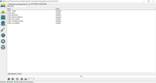

wie sieht es mit der freischaltung einer AHK an einem Ford aus,
die Anhängervorbereitung ist von Ford verbaut.
Kann mir jemand sagen wo und was ich genau in Forscan freischalten muss.
LG
Stefan

die Vorbereitung für eine AHK ist verbaut am Auto nicht die AHK das heißt die Leitungen usw. sind im Auto verlegt.
Wir wollen die AHK selber montieren und dann muss sie ja freigeschaltet werden was mit Forscan geht, wollte nur wissen was und wo ich alles bei Forscan ändern muss.
Stefan

ich hatte mir mal die 3 Bilder gespeichert:
1
2
3
Hallo Frank,
vielen Dank für die Screenshots, die helfen mir auf jedenfall weiter.
