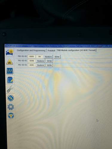

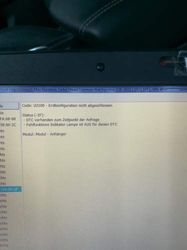

Hallo liebe Gemeinde,
Ich habe bei mir (Ford S-Max Bj:2022) eine originale schwenkbare AHK verbaut. Da der Händler für die Programmierung in meiner Nähe 120 Euro verlangt, habe ich im Netz nach den passenden Codes gesucht, aber leider nichts gefunden.
Nach dem Einbau funktioniert logischerweise die Taste ja nicht, bzw. die AHK.
Es kommt nur ein Dauerpiepton raus.
Ich habe bei meinem Fahrzeug im TRM Modul die Codes stehen (siehe Bild Nr.1), weiß aber nicht welche ich, wie umcodieren muss, damit die AHK richtig funktioniert.
Jetzt zu meinem Anliegen.
Hat zufällig hier im Forum jemand einen S-Max bzw. Galaxy mit einer schwenkbaren AHK, der mir dann von seinem Fahrzeug die Codes zuschicken kann?!?
Wäre für jede Hilfe dankbar.
bei der "Programmierung" geht es eigentlich um die Beleuchtung und so Dinge wie den PDC, das schwenken sollte eigentlich immer gehen
ist das Auto komplett zusammengebaut, ist die Stoßstange mit allen Steckern wieder montiert? Wenn nicht kann das dein Fehler sein.

Da das Modul für die Steuerung der schwenkbaren AHK laut Schaltplan nicht am CAN Bus hängt, muss man auch nichts freischalten für die Funktion dieser.
bei dem Punkt war ich bzw. bin mir nicht sicher, wenn das auch beim 2022er der Fall ist (auch nicht wenn man sie nachrüstet) muss das an etwas anderem liegen wie das die Stoßstange noch fehlt oder ein Stecker vergessen wurde.
Wenn das nicht am CAN-Bus hängt, ist es auch nicht Diagnosefähig (man kann es nicht mit einem Diagnosegerät auslesen).

Ich habe nochmal im Schaltplan nachgeschaut und es gibt eine Lin Bus Verbindung zwischen TRM und Modul schwenkbare AHK. TRM Pin 10 br/ws Modul s.AHK Pin1
Es kann also sein das das TRM entsprechend konfiguriert werden muss.

Hier die As Built für ein TRM mit ab Werk schwenkbarer AHK.
791-01-01 0000 9A
791-02-01 009B
791-03-01 019D
791-04-01 019E
Hi hucky,
Ich habe drei Positionen in meinem TRM.
Das heißt ich muss bei mir nur in der dritten Position auf 019D ändern!?!?
Vielen Dank für die Info.
@Riko777 schrieb am 15. Dezember 2023 um 03:15:23 Uhr:
Ich habe bei mir im Mondeo MY2020 mit schwenkbarer Anhängerkupplung auch nur die ersten drei Zeilen in der AsBuild, mit genau denselben Daten:
791-01-01 0000 9A
791-02-01 009B
791-03-01 019D
Keine Ahnung, wofür die 4. Zeile steht.
