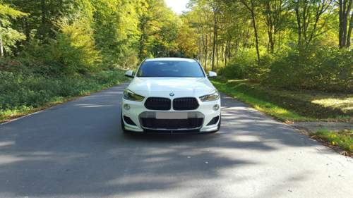

am 4. November 2018 um 13:37
Hier die Fotos!
