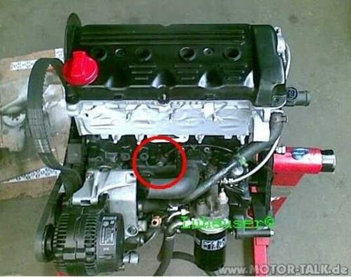

Also im Anhang siehste du die position für den Block  der andere ja am Kopf
aber sehr gut hat sich auch die montage auf dem Froststopfen  erwiesen zumindest bei einem Bekannten der eine 16V G60 gebaut hat
Motor-detail-ks

ich habe dir doch ein bild  angehangen reno  da siehste du es genau incl kabeführung und rotem kreis  und sascha hat dir die position orginal beschrieben  oder brauchste ne Landkarte  mit Wegbeschreibung  die male ich dir gerne .
mann muss auch schon mal die augen aufmachen   aber hier für den Blinden nochmal :D
Motor-detail-ks

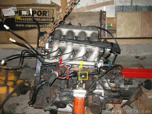

Auf dem Bild ist nur ein Klopfsensor zu sehen! Also nix für den Blinden. :p:p:p
Und selbst wenn man sich das Bild näher betrachtet, dann sieht man nicht wo da 2 Klopfsensoren hin sollen. Der eine sitzt ja genau zwischen 2. und 3. Zylinder. Sascha hat aber gemeint, die würden zwischen 1+2 und 3+4 sitzen.
Siehe Bild im Anhang.
Bei Sensor 1 bin ich mir nicht ganz sicher, hab die Stelle mal großzügig umrandet.
Sollte aber sicher zufinden sein wenn du den Motor vor dir hast.
Klopfsensoren
ist ja auch richtig  das bild von mir ist ja auch kein 9a   sondern wie oben beschrieben ein umbau
und  deagle hat ja jetzt das anschaungsmaterial geliefert   super
