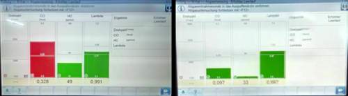

so nun wurde der WasserTempFühler ausgetauscht.
Der Meister rief mich an und sagt ein kl. Bischen wurde es besser, aber immer noch Rot....
Ich solle doch vorbei kommen und denn mal auf die Autobahn schmeissen, und dann gleich messen kommen, vielleicht muss sich was einregeln ect.
Nun alles dicht am Motor, keine Falschluft ect.
Ich über die Piste (klar hat man genau dann immer die Schläfer auf der Piste) und an die Messung, noch immer unverändert *grrr*.
Die Haube auf und alles nach kontrollieren ect., dabei erzähl ich diesen, das irgend wann bei einer Auslesung evt. anstatt der 1er Sonde der LMM gemeint sein könnte.
Ich den LMM darauf raus genommen habe, mit Bremseinreiniger drüber gegangen bin (obwohl der klinisch sauber ausgesehen hat), Meister spitz die Ohren und steckt den schlicht ab.
BAMM, alle Werte unten (siehe Bild vorher/nachher).
Nach dem wir den wieder angesteckt hatten, hat er sich zwar verändert, aber blieb im Grünen.
Also Kabel/Stecker/ oder irgend ein Haarriss ect. bei dem Teil.
Gut hat auch ca. 335tkm drauf...
Also endlich die Fehlerquelle gefunden...*freu*
Nun ruf ich bei Volvo an, und frag diese was das Teil für den 99er (Mod.00) B5244T kosten soll....der sagt € 343.- inkl. Mwst -10%.....*würg*
Angebliche die OE Nr. = 31342362 (hat er mir gegeben)
Ich ruf beim Stahlgruber an, und der sagt mit der OE Nummer findet der gar nix, und übers Fahrzeug 2 Marken, einmal KW (kenne nur das schreckliche KW Fahrwerk, aber keinen Hersteller von solchen Teilen mit den Namen KW?), und Bosch.
Bosch Art.Nr. wäre die 1506400 und kostet € 104.- +20% Märchensteuer.
Schon ein extremer Unterschied zum Original, was sicher auch ein Bosch sein wird.....(so gravierend kenne ich die Preisunterschiede nicht...)
Nun sehe ich nach, und hab am Wagen eine komplett andere Bosch Art.Nr. 0280 218 108 für das Teil (siehe Bild).
In der Bosch Liste nachgesehen und der am Bild ist richtig.
Was hat Volvo bzw. Stahlgruber da für komische Nummern gegeben?
Habt Ihr eine Tipp ?
danke
lg
Jerry
2020-01-21-lmm
2020-01-21-abgaswerte

So nun flipp ich bald aus....
gestern, LMM abgesteckt, alles im grünen, sogar im Supergrünen.
LMM bestellt, Heute abgeholt (beim hinfahren kommt plötzlich im rollen die MKL mit P0422 *freu*) & eingebaut (exakt gleiches BOSCH Teil was original drinnen war).
Ich lösch den Fehler (P0422) raus, weil ich denke, das hat e mit dem LMM zu tun.
Die letzten Wochen waren es eben 3x wo P1132 kam.
Und starte, er verschluckt sich kurz und pendelt sich ein,alles gut.
Ich fahr in die Werkstatt, und wir hängen den an......*schrei*, der ist schlechter wie mit dem alten LMM.....
Lambda grün, alles andere bis oben rot (Originial Weichware drauf).
Der Meister, zieht wie gestern beim alten LMM den Stecker ab, und er stirbt ab (gestern hat er sich nur kurz verschluckt und liebt brav am Stand weiter mit sehr sehr guten grünen Werten (ohne LMM).
Wir starten neu und alles geht wieder runter...
Wieder am Kabel und Stecker zum LMM gewackelt ect. nix ändert sich.
Nun bin ich mit meinem Latein am ENde, den den MegaRiesentester hat da keiner in der Nähe, und wenn sicher keinen daneben der den bedienen kann.....
Was kann das sein, das mir der Tester auf der einen Seite anzeigt, zu mager, auf der anderen Seite zuviel unverbrannter Kraftstoff ?
Also seit OKT wo der TÜV agte Werte zu hoch kein TÜV:
- 400 Zeller von BSR (war zuerst auch drinnen) neu
- Auspuff überall verschweisst, damit superdicht
- Ansaugbrücke neu abgedichtet, damit 100% dicht
- Kerzen + Original Bosch Zündspulen neu
- LMM neu
- Beide Lambdasonden, kamen eine Woche vor Motortausch vor 50tkm neu (und laut aller Werkstätten sollend ie gut sein)
- die 3x Fehlercode P1132 kam erst nach KAT Tausch, da denke ich aber wegen einer Undichtheit (Blindstoppen war am KAt hinten locker geworden.
- Heute 1x P0422 (kannte ich nur vom alten Original KAT, bevor der durch war & meine Frau fuhr, seither nicht gesehen)
Kann es sein das der KAT was hat, obwohl neu ?
Aber warum springt er so rum und ist ohne LMM besser als mit ?
Hab ihr inen Tipp, ich werd verrückt und hätte nächste Woche den TÜV Termin....

Kabelbruch, nicht zu sehen, und wer will den messen, denn den Kabelbaum aufmachen tut Heute keiner mehr....*leider*
Drosselklappe läuft ohne erkennbare Fehler und auch am Standgas normal ect.
Die an meinem alten Motor hat kurz vor dem Motorschaden ein zweimal gezuckt am Standgas, da kam auch gleich die MKL.
Ich habe nun einen gefrag, der einen großen tester haben soll, der sagte mir, das er aber keinen Abgastester hat und auch keine Zeit, gut somit auch nix.
meinte aber das die Genmischaufbereitung von vielen Faktoren abhängt, eben vom LMM (neu), der Wassertemp (neu), den Sonden (3 Jahre 50tkm alt und an den Testern grün).
Dann meinte er noch, das meist Fühler in dem Saugrohr zw. Turbo und Drosselkl. sind, das wären 2 stk. (unter der Ansaugbrücke).
Er meinte die muss man nicht messen, wenn die etwas haben kommt die MKL.
Das dem nicht so ist, sah ich vor 1-2 Jahren, da ist die Klippshalterung gebrochen an dem größeren Fühler (keine Ahnung für was der ist) und de rhing sicher 2 Wochen daneben runter, und die Ladeluft ging dorf flöten.
Keine Meldung der MKL....
ich kann halt nur nicht nachvollziehen, das der ODB2 hat und man kann den nicht anhängen und erkennen, welches Teil hier Fehlerhaft ist.
Ich kann ja nicht alles tauschen, und am Ende trotzdem rote Werte haben ?
Alleine die letzten 10 Tage sind da schon einem 1000.- rein gelaufen....
Nun meinte wer, für das hin und her zwischen rot und grün, kann auch evt. die Einspritzdüsen schuld sein, wenn die was haben?
Ausbauen & messen ?
Neu sind die nicht billig, hab grenzwertig die braunen drinnen mit Stage3, soll sich aber von der Leistung her ausgehen, sprich die grünen brauch ich angeblich nicht.
Und wenn er schon am Standgas rauf und runter geht, können es doch nicht die Düsen sein,oder ?
Ich denk da kommt doch auch die MKL ?
Hab keine Lust mehr auf teures Ratespiel, hätte gerne einmal so quasi einen Autodoktor....*ggg*
Die finden ja auch alle Fehler..
Hab wieder Stage3 drauf gespielt, läuft super traumhaft, aber eben die Werte....
