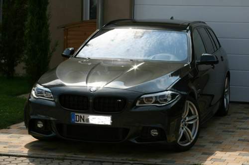

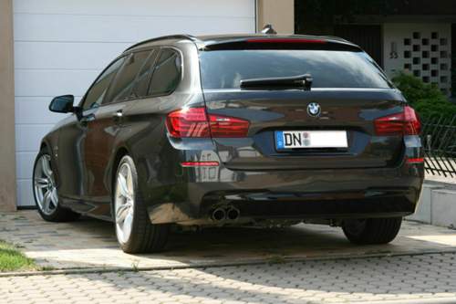

Habe die Schnitzer Federn verbaut, war vorher zu schwammig, optisch nicht rund. Jetzt steht er da wie es gehört und fährt auch so.
LG
(530d xdrive aus 06-2014)
