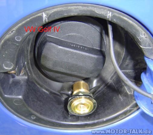

hier mal nen golf IV
http://www.motor-talk.de/.../Attachment.html?attachmentId=378561
da kann man den winkel etwa besser erkennen

Hallo.
Der Beste Ort ist und bleibt neben dem Tankdeckel. Das Frage ist nur wie stabil das Blech um den Tankstutzen ist.
Bei mir ist das auch so an der Grenze. Wenn ich die aufgeschraubten Zapfpistole loslasse, habe ich das Gefühl das die Pistole um ein oder zwei mm nach unten fällt. bei mir würde ich nicht 15 Kg dranhängen wollen
Es ist sicherlich möglich den Tankstutzen im Tankdeckel einzubauen, aber die Frage wird sein, wie hoch der Aufwand dann ist, um das Stabil zu machen.
Gruss Jörg
