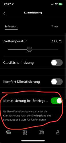

wir haben vor ein paar Tagen unseren Q4 35 abgeholt.
Was bei uns nicht so richtig funktioniert ist die Vorklimatisierung bei Entriegelung des Fahrzeuges.
Wir haben das entsprechend in den Einstellungen eingestellt, dass die Klimaanlage bereits laufen soll bei Entriegelung des Fahrzeuges.
Bei Entriegelung per Fernbedienung geht die Klimaanlage auch an, aber nach einigen Sekunden verriegelt das Fahrzeug und die Klimaanlage geht wieder aus. Kann man hier irgendwie eingreifen oder handelt es sich dann bei uns um einen Bug in der Software?
Vielen Dank vorab!

Das ist schon korrekt so, du müsstest dann auch die Türen öffnen. Damit soll die erste heisse Lauft rausgedrückt werden.
In Deinem Fall solltest Du über die App klimatisieren. Du kannst per Timer die Abfahrtszeit einstellen. Das funktioniert sehr gut (wenn der Server verfügbar ist)
Ist ziemlich das einzig sinnvolle Feature der App.

@Lilliboard Verstehe deine Punkt nicht. Man kann ja einstellen ob beim entriegeln geheizt werden soll oder nicht und mittels App kann jederzeit per Knopfdruck der Innenraum geheizt werden.
Problem ist ja, dass er anfängt zu klimatisieren, wenn man entriegelt.
Geht man aber nicht auch gleichzeitig zum Auto und macht die Türe auf, so verschließt sich das Auto nach ca. 20 Sekunden wieder und das Klimatisieren hört auch wieder auf.
So verstehe ich zumindest die Problembeschreibung vom TE.
