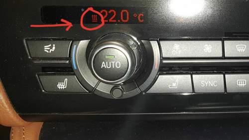

Erst mal vielen Dank an alle. Ich verstehe jetzt das Rändelrad, allerdings habe ich immer noch Unklarheiten.
Was ich nun weiß: Ich kann für links und rechts die Temperatur der Klimaautomatik einstellen und zusätzlich die Luft die aus den Düsen oben kommt etwas anpassen. (Allerdings beeinflusst letzere Einstellung mittels des Rändelrads beide Seiten.)
Haben die beiden vorderen Einstellungen der Klimaautomatik Auswirkungen auf den Fond? Sehr wahrscheinlich! Aber wie? Anzunehmen wäre, dass die Einstellung links vorne Auswirkungen auf links hinten hat und rechts vorne eben für rechts hinten. Folgt man der Logik, würde die Einstellung des Rändelrads vorne auch Auswirkungen auf die mittigen Düsen im Fond haben. Dies ist aber definitiv nicht der Fall.

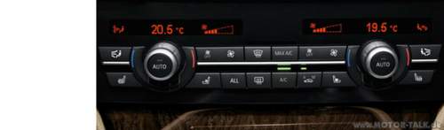

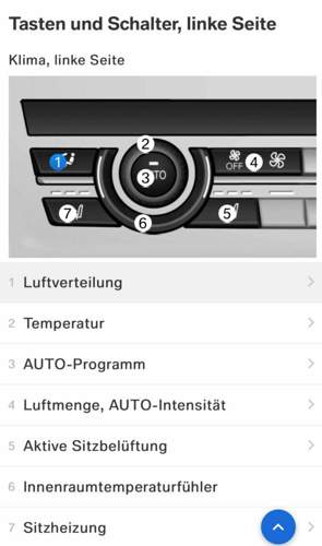

Dann musst Du zu
gehen - und sagen die haben was vergessen bei Deinem Auto. Es kann nicht sein. Ich hatte noch die Betriebsanleitung des 5er F10 von 2011. Links ist die Abbildung ohne erweiterte Klima zu sehen. Rechts ist die mit der Fondklima - die Du ja nicht hast.
Also sollte es wie links ausschauen und mit den Rändelrädern (Pfeile Nr. 1) solltest Du die Temperatur regeln können - das ist bei der nicht erweiterten Klima so. Ansonsten Deinem
die Betriebsanleitung unter die Nase halten.
Ich habe zwar nur 1 Rad im E91 - aber ich denke nicht, dass hier BMW gar keine Temperaturregelung anbietet. Also Rändelräder Nr. 1 drehen - ansonsten kann ich leider nicht mehr weiterhelfen.

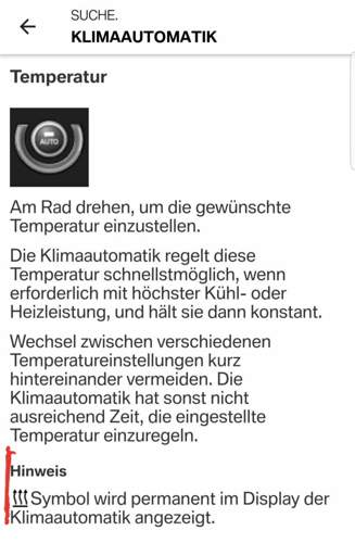

PS.
Bevor jetzt jemand sagt - dass ist eine alte Anleitung. In dem Nachbarthread befindet sich ein Link zu einer Anleitung [url=
http://www.motor-talk.de/forum/handbuch-f11-lci-t4582487.html[/url] und da ist auf Seite 153 die gleiche Abbildung wie in dem angehängten Bild.
