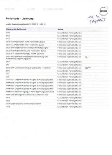

Ich habe mir vor kurzem den genannten V50 gekauft. Bei der Probefahrt, zumeist Stadt und etwas verstopfte Autobahn, ist mir das zwar etwas merkwürdig vorgekommen, hat mir aber keine Sorgen gemacht.
Nun im Alltag, auf freier Strecke, fällt es doch sehr auf. Problem. Der Wagen zieht beim anfahren sehr kurz aber sehr kräftig an, fällt dann aber stark ab und beschleunigt nur noch zögerlich. Er ist sehr lahm und verbraucht doch enorm viel Benzin. Unter 12 Liter geht kaum was.
Zum Vergleich geht der XC70 meines Kumpels, ebenfalls mit Automatik, wie die Hölle.
Der Gang zur Werkstatt steht noch aus. Aber sind diese "Probleme" irgendwie bekannt? Ich habe den Drosselklappenpoti oder das elektr. Gaspedal im Verdacht.

12l wären im Kurzstreckenbetrieb ok....
Weder das Ruckeln noch der Krafteinbruch sind "gewollt".
Such mal in Richtung CBV, Ansteuerung des Laders, passt am ehesten auf dein Fehlerbild.
Aber: Man kommt ganz schlecht ran an dat Dingen.....sft!

Ist ein rein mechanisches Teil und legt selbst keinen Fehler ab (ggf als Folgefehler Ladedruck zu hoch). Sitzt direkt am/im Turbo und ist ganz schlecht zugänglich....

Hast du den Fehlerspeicher mal auslesen lassen?

Ja. Im Fehlerspeicher waren ca. 1000 Fehler, aber keiner der mit dem Motorlauf direkt zu tun hatte.
Die Zündkerzen sind auch fällig, vielleicht liegt es tatsächlich daran.

Die 1000 Fehler haben nichts mit dem Motorlauf zu tun? Ich gehe mal davon aus, dass der eine oder andere doch damit zu tun hat :-)
Erzähl mal was du ausgelesen hast, so können wir dir besser helfen...
