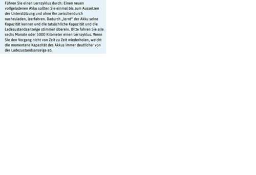

Ist der Akku denn kalibriert worden
Themenstarteram 20. Januar 2022 um 20:39
@Tom1182 schrieb am 20. Januar 2022 um 16:14:23 Uhr:
Was ist den das ?
Das Rad wurde mir zu geschickt,
neues Rad von Rose
und ich habe es wie vorgeschrieben vor dem 1. Gebrauch geladen.
am 20. Januar 2022 um 21:25
Sollte auch ausreichen, und manchmal! ist es kein Fehler fast ganz leer zu fahren und danach voll zu laden.
Hi.
Zum Thema kalibrieren steht in meiner Betriebsanleitung folgendes:
siehe Anhang
Gruß m_driver
Akku kalibrieren
