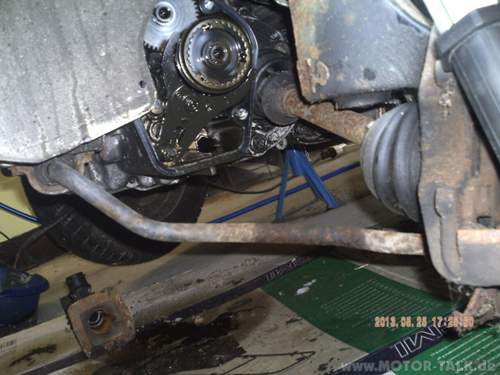

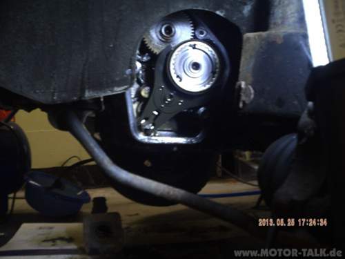

also es geht um meinen 82er Derby mit GK. Der Hase liegt bei der OT Markierung der Nockenwelle im Pfeffer. Transportbedingt hat sich die OT Markierung an der Blechabdeckung (innen) verbogen. Sie ist nicht mehr rechtwinklig zum Blech.
Kann man sonst wo anders OT-Stellung der Nockenwelle abnehmen? Am Zündverteiler? Oder vielleicht nimmt ja gerade mal jemand ein Geodreieck und sagt mir die Gradzahl (müsste aber schon ein GK sein um ganz sicher zu gehen.)
Mein Schrauberkollege hat einfach den Pinn wieder gerade gebogen. Super Ist ja nicht die ganz fachmännische Art und meine Steuerzeiten sollen schon passen.
Manuel
schau mal beim getriebe nach ob da eine OT makierung ist, da ist ja eine große schraube oben auf den getriebe, wo man die glocke sehen kan da sind zwei makierungen einmal die ausenmakierung und die die in der gegenrichtung bei den zahnrädern ist eine und die wehre dan die OT makierung der KW
Geht um die Nockenwelle, KW markierung ist okay.

Bilder kann ich machen, aber mein lieber Herr Mazda, wir reden einander vorbei.
Ich spreche von der Nockenwellenmarkierung AN der Zahnriemenabdeckung, nicht auf dem Rad. Und das ist bei meinem 82er ganz anders als bei deinem 2f. Bei mir ist alles aus Stahl, nicht aus Kunststoff. Und Blech lässt sich bekanntlich sehr gut verbiegen...
Fotos folgen, beruhigt euch erstmal so lange

aber nun zu dein tehma das blech war doch angeschraubt oder nicht wenn ja wie kann man es so verbiegen auser ohne rohe gewalt zeige mir mal ein bild damit ich das nah volziehen kan
Das Blech ist erst seit drei Wochen oder so wieder drangeschraubt. Vorher hat das zwei Jahre lang in diversen Werkstätten, Kellern usw. rumgelegen.
Ich frickel da nicht irgendein Auto zusammen, dann wär's mir ja egal und ich würde den einfach starten. Aber es handelt sich hierbei um ein ziemlich seltenes Aggregat mit Doppelvergasern usw. Gibt's nimmer an jeder Ecke, deswegen müssen die Steuerzeiten passen.
Fotos kommen zum Wochenende. Eher bin ich nicht wieder bei mir in der Werkstatt.

Also da ist jetzt wieder ein Zahnriemen drauf ja, aber einfach starten ist nicht. Erst brauch er noch die Zündung, Kühlung und und und. Ich habe, da der Pinn verbogen ist, keine Ahnung, ob die Steuerzeiten stimmen.
Mensch, der Hobel wird doch wohl am ZV eine OT-Markierung haben?
Ein bekannter hat einen HB liegen, den schau ich mir mal an. Vielleicht nehm ich das Blech gleich mit.
Ja wird er, aber die kannst Du nicht als Bezugspunkt für ZR nehmen sondern nur zum ZV Einbau (bei verzahntem Antrieb) und als Orientierung beim Einbau der Zündkabel.
Gerade bei ZV mit Verstellung (Fliehkraft / U-Druck) ist doch klar daß der Finger in unterschiedlichem Bezug zur Markierung steht.
