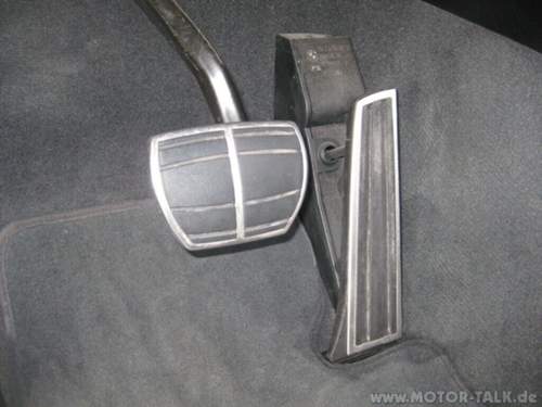

Hallo Leute,
kann mir jemand sagen, wie das mit den Alu-Pedalauflagen mit der Montage funktioniert?
Da kann man bei Hamann die Alu Fusstütze und die Aluauflagen kaufen.
Nun stellt sich mir die Frage, wie das mit der korrekten Montage funktioniert.
üssen die alten Gummiauflagen runter oder werden die neuen nur drübergeclipst oder drüber festgeschraubt?
Beim festschrauben müßte dann ja gebohrt werden?
Wer hat entsprechende Erfahrungen und Tipps? Kann man das selber machen?
Viele Grüße
VC

Also ......
Bei meinem Z4 und den Original BMW Alu Pedalen war es so
- Gummis runter
- Löcher Bohren, Bohrschablone lag bei. Kupplungs- und Gaspedal sind aus Kunststoff, Bremspedal aus Blech
- Alu Pedale drauf schrauben
M-Fußstütze war schon eingebaut, keine Ahnung wie die ausgetauscht wird.
Achtung, beim Bohren altes Handtuch oder Lappen in den Fußraum legen, sonst Bohrspäne im Teppich und die bekommt man schlecht heraus gesaugt.

Noch eine Frage: Vom Aspekt der Sicherheit gesehen müßten Aluauflagen doch genau so gut qwie die Gummiauflagen sein?
Oder rutscht man da auf dem Alubremspedal leichter ab als auf dem Gummibelegten?
Grüße VC
die sind doch nicht komplett aus Alu, sonder haben noch eine Gummierung (Noppen, Streifen etc.)
mfG Gucky

@Vectracarlo
Nein, durch die Gumminoppen rutscht man nicht ab. Ich habe keinen Unterschied festgestellt.

Das Blödeste ist ja, dass es keine passenden Pedalauflagen zur M-Fußstütze gibt. Die "Performance"-Dinger haben ja ein anderes Design. Was ich mir bisher ausgeguckt habe sind folgende:
http://www.bmwpedals.com/
Unschlagbar im Preis (kommen noch ca. 30USD Porto drauf) und edel im Design. Würde die schwarzen nehmen. Problem ist der "Ausbau" der alten M-Fußstützen-Auflage, die ist eine Art Alufolio und geklebt. Gibt im Ami-Forum (http://f10.5post.com/forums/showthread.php?t=592677 oder http://f10.5post.com/forums/showthread.php?t=739758) ein DIY-Beitrag dazu.

die Pedale kann man auch bauen lassen. Diese sehen dann so aus wie die Fußstütze. Vielleicht kennt der eine oder andere das bereits - ich stelle es trotzdem mal ein:
Die Pedale werden von dieser Firma auf Maß angefertigt/nachgebaut:
http://www.ultimatepedals.com/
das M-Logo bekommt man via Ebay:
http://www.ebay.de/.../290832141688?...
Die Firma Ultimatepedals fräst die Aussparung für das Logo genau an der Stelle aus wo man es haben will. Anschließend kann dies dort eingeklebt werden.
