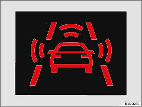

Hallo, ich hätte eine Frage zum Umfeldbeobachtungs- assistenzsystem "Front assist inckl. City Notbremsfunktion". Dieses beinhaltet serienmässig anscheinend weder ACC noch die seperate Fußgängererkennung. Acc gibts als Sonderausstattung.
Frage: Wenn man jedoch die Fußgängererkennung haben möchte, muss man
- die Highlineausstattungslinie nehmen
und zusätzlich das
- Sicherheitspaket nehmen (wo auch der Stauassistent und der Emergencyassistent exklusiv erhältlich ist)
Ist dies so korrekt, das man die Füssgängererkennung im Passat B8 nur über highline+Sicherheitspaket bestellen kann?
Danke für die Hilfe

Also laut Preisliste ist die Fußgängererkennung ab Comfortline schon Serienausstattung, für Trendline muss man für 300€ das Umfeldbeobachtungssystem "Front-Assist" mit City-Notbremsfunktion dazunehmen.
In der Fußnote 1) auf Seite 13 der Preisliste ist die Erkennung von Fußgängern explizit genannt: http://www.volkswagen.de/.../passat-passatvariant_preisliste.pdf
Warum die Fußgängererkennung beim Umfeldbeobachtungssystem "Front-Assist" mit City-Notbremsfunktion nur in der Fußnote erwähnt ist, beim Fahrerassistenz-Paket "Plus" jedoch direkt in der Beschreibung, ist in der Tat verwirrend.

Sehr seltsam, wenn man sich auf der Homepage die Highlights anschaut, dann steht dort wiederum:
Fußgänger besser schützen.
Die Fußgängererkennung ist eine Erweiterung des Umfeldbeobachtungssystems „Front Assist“ mit City-Notbremsfunktion und in Zusammenhang mit dem optionalen Fahrerassistenz-Pakets „Plus“ erhältlich. Mithilfe von zwei Sensoren in der Fahrzeugfront, einem Radar im Kühlergrill und einer Kamera im Spiegelfuß erfasst das System den Bereich vor dem Passat Variant und registriert zum Beispiel, wenn ein Fußgänger unvermittelt auf die Fahrbahn tritt. Sofort werden Sie mit einem akustischen und optischen Signal gewarnt. Treten Sie jetzt nicht auf die Bremse, werden Sie mit einem Bremsruck auf den kritischen Abstand hingewiesen. Gleichzeitig wird eine mögliche Vollbremsung vorbereitet, sodass Ihnen sofort die maximale Bremskraft zur Verfügung steht. Sollten Sie daraufhin noch nicht gebremst haben, führt das System im Rahmen seiner Grenzen automatisch eine Notbremsung durch. So kann im Idealfall eine Kollision ganz vermieden oder zumindest deren Schwere gemindert werden.
Also gibt es da noch einen Unterschied in der Fußgängererkennung.
Das Fahrerassistenz-Pakets „Plus“ bekommt man aber
- bei Comfortline für 2.850€
- bei Comfortline mit 176kW TDI für 1.945€
- bei Highline für 1.945€

Die Sensorik der Area View braucht es nicht zur Fussgängererkennung. Die Fussgängerkennung gibt es aber nur mit dem Fahrerassistenzpaket PLUS, da dort dann auch das passende Steuergerät verbaut wird. Wenn man einfach Lane Assist und ACC bestellt, dann gibt es keine Personenerkennung, da die Steuergeräte anders sind.
Der ab Comfortline serienmässige Front Assist besteht nur aus dem Radar. Um Fussgänger zu erkennen braucht es aber immer noch eine Kamera, da Fussgänger nicht wirklich eine starke Radarsignatur haben.

Die Kamera wird vermutlich dieselbe sein, welche der DLA verwendet - dieser ist nämlich auch in dem österreichischen Sicherheitspaket verpackt. Sprich wenn Citynotbremsfunktion und die Kamera vorhanden ist, sollte eine Freischaltung via VCDS eigentlich möglich sein (sollte die Fußgängererkennung nicht standardmäßig dabei sein)
@Leitstelle1 schrieb am 6. Januar 2015 um 14:57:50 Uhr:
@Nozilla schrieb am 6. Januar 2015 um 14:39:09 Uhr:
Aber das Bildverarbeitungssteuergerät wird ein ganz anderes sein. Die Kamera wird die Gleiche sein. Da kann man wohl nichts einfach nachrüsten.
Genau. Die Anforderungen Fussgänger zu erkennen sind wesentlich höher, d.h. man braucht leistungsfähigere Hardware sprich ein anderes Steuergerät.
