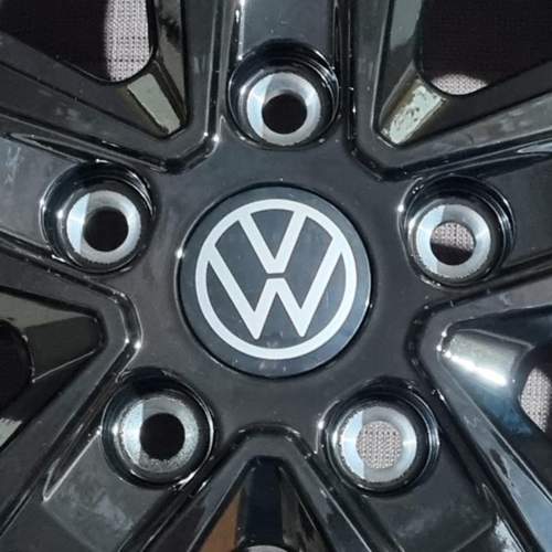

Hallo liebe CommunityUnd zwar möchte ich mir neue Felgen holen habe gesehn das Mittelloch der Felge ist 57,1mm groß (laut Internet) wie werden die gemessen von außen oder von innen? Und wen ich mir Radnabendeckel bestellen möchte finde ich nur 56mm oder 61/57mm Deckel bei dem 61/57mm ist die Außenseite 61mm Innenseite 57mm welche passen jetzt....
20 Antworten
Das Mittelloch ist das Loch der Felge an der Innenseite, wo die Felge auf die Radnabe gesteckt wird.
Dieser Durchmesser ist bei VW 57,1mm.
Bei Zubehörfelgen wird der oft mittels Zentrierringe angepasst.
Der Durchmesser der Nabendeckel ist von Felgenhersteller zu Felgenhersteller unterschiedlich.
Manchmal passen sogar die originalen.
Ich habe die Maße gerade nicht parat.
Du verwechselst zwei Dinge. Der Radnabendurchmesser hat mit den Nabendeckeln nichts zu tun! Die Felge wird durch die Nabe zentriert. Nabendeckel sind nur Kosmetik und bei jedem Felgenhersteller anders.
Bei originalen felgen muss der Nabendurchmesser passen. Bei Zubehörfelgen habe die idR ein großes Loch und dann kommen verschiedene Ringe rein, je nach Fahrzeug, auf dem sie dann gefahren werden sollen.
Zu Original VW-Felgen gibts es auch passende VW-Nabendeckel.
Bei anderen Felgenherstellern passen die VW-Deckel meistens nicht,
es sind aber in der Regel passende Deckel des jeweiligen Herstellers dabei.

Ich hoffe ihr könnt mir helfen ich habe mir Felgen der Marke RC design RC 27 (brock) gekauft nun wollte ich radkappennaben mit VW Logo bestellen finde aber nirgends eine VW radkappennabe mit den Vorraussetzungen 60mm Z06L das Z06L sind die Nasen wo sich in die Felgen fest machen. Ich bin was dies anbetrifft ein absoluter Laie und hoffe ihr könnt mir helfen

Die passenden Kappen zu finden funktioniert nur, wenn Dir diese Maße bekannt sind.

Hab ich ja gesagt 60mm Außenmaß aber anscheinend müssen die Nasen auch übereinstimmen damit es haltet...
[Von Motor-Talk aus dem Thema 'Frage zur radkappennabe' überführt.]
Nein, nicht anscheinend sondern de facto.

Also ich war beim VW Händler direkt der hat anscheinend keine passende gefunden.... Kann das möglich sein?
Ja :-(

Hab meine da bestellt. Optik und Qualität passt, Langzeiterfahrung hab ich natürlich keine.
https://www.tuninglinie.de/de/
