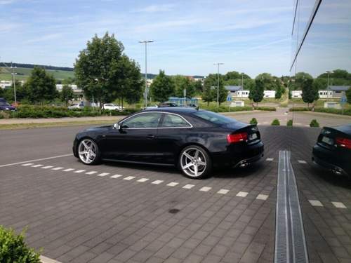

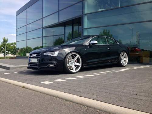

Hast du Bilder von der ET 45 9 J x 20? So richtig gut wirkt die KV1 nur mit dem tief konkaven Stern, spez. bei den großen Radhäusern vom A5. Wenn es der flache Stern ist, würde ich die Felgen nicht nehmen. Auch spricht die Notwendigkeit von Distanzscheiben gegen diese Felgen. Hier im Forum ist häufig von Vibrationsproblemen in Kombination mit Distanzen an der VA zu lesen.
Ist dein Wagen tiefergelegt? Ohne Tieferlegung sind derart breite Felgen eine optische Katastrophe.
Ich fahre die KV1 in 10,5x20 ET 33 mit tief konkavem Stern rings herum.
