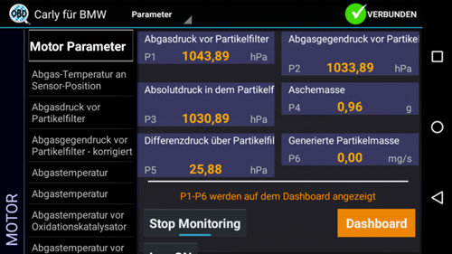

Nun folgende Frage, habe den Fehlerspeicher mittels BMW Carly ausgelesen.
Dort ist Partikel Filter Fehler 000480 abgelegt.
Daraufhin habe ich die Partikel Filter Werte ausgelesen. Zeigt an Russmasse liegt bei 60g aschewert bei 0,96 g.
Allerdings wird keine Check control Meldung angezeigt. Habe auch keinen Leistungsverlust.
Allerdings irritiert mich jetzt der Fehlereintrag.
Was meint soll ich der Sache auf den Grund gehen oder solange nichts unternehmen bis etwas über Check control angezeigt wird ?

Wie verlässlich sind denn eigentlich die Werte ?
Habe gerade nochmal im Handbuch nach geschaut darin steht das dieser Fehler für einen vollen dpf steht. Ich habe ja angeblich nur 0,96g der kann ja dann laut wert nicht voll sein. Hört sich für mich aber auch sehr niedrig an für ein auto mit 310tkm. Fähre allerdings auch nur Langstrecke

Ah OK werde mal bei der nächsten Fährt ne Regenerierung anfordern. Mal sehen ob der Fehler dann noch angelegt wird. Habe nur Angst das mein turbo darunter leidet.
Bei mir Regeneriert er zwischen 14- 17g Rusmasse.Geht dann meist auf 3-4g runter.Also ist deine Rusmasse Definitiv zu hoch.Was deine Asche-Werte angeht bist du schon an der Grenze angelangt.
Mit dem Fehlereintrag wird der DPF nicht Regeneriert,und ein Anstoßen Funktioniert so auch nicht.
In der APP steht aber das er bei 100g zu wäre. 0,96g bedeutet ja nicht mal 1g.
Sorry,ich bin von 96g ausgegangen.Aber mit 310000km 0,96g???
Bei machen steht viel zu wenig, bei anderen mehrere kg als Aschewert.
Aber die 60g Ruß sind ein Indiz dafür, daß nicht regeneriert wird. Außerdem müßte dieses Tool auch den Abgasgegendruck anzeigen. Daran erkennt man auch etwas.
Also der Wert mit Carly haut mit Sicherheit nicht hin.Bei dir wurde vor kurzem der DPF zurückgesetzt.Carly errechnet den Aschewert anhand der Regenerationen.Wenn der DPF zurückgesetzt wurde Fängt das System von 0 an.
Ja stimmt ich habe den dpf zurück gesetzt. Habe heute 400km gefahren. Habe Regeneration erfolgreich eingeleitet. Habe allerdings immer noch 56g russ. Naja warte jetzt erstmal ab was passiert. Ziehen tut er auf jeden Fall einwandfrei.
So ne aktive Regeneration dauert nur etwa 20km (bei etwa 110km/h und 6.Gang)
Woran hast Du erkannt, daß regeneriert wird? An der Dpf Temp (ca. 600 Grad)?
So kannst du die Asche Werte von Carly vergessen.Da must du den Differenzedruck am DPF auslessen.
Das geht mit Carly leider nicht.
Habe es nur daran erkannt das Carly gemeldet hat dpf Regeneration erfolgreich eingeleitet.
